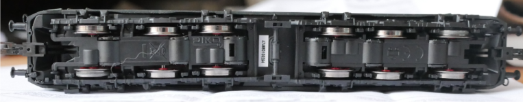

scheitere ich ja schon beim Öffnen der LOK. Wie geht das ?
Wenn ich den Beipackzettel betrachte, muss ich wohl als schritt 1 an der Unterseite zwei Stifte oder schrauben lösen.
Aber wenn ich mir die Lok von unten betrachte, dann finde ich an der Stelle, wo die Schrauben stecken sollen nur die Enden der Drehgestelle, unter die ich nicht drunter komme.
Ist meine erste Piko-Lok. Bin ich zu doof
habe ich etwas übersehen, oder gibt es hier doch
keine Schrauben/Stifte, Die Anleitung ist falsch und es gibt
doch die üblichen Rastnasen etwa auf Höhe der Türen ?

jetzt habe ich die Schrauben auch gefunden, sitzen ja doch ziemlich tief versenkt, sah ich dann erst, als ich mit kleiner Lampe genau in die Richtige Richtung ins Loch hinein geleuchtet hatte - aber jetzt ist die Lok auf! Eindeutig angenehmer als die teilweise ja doch recht widerspenstigen Rastnasen. Super!
