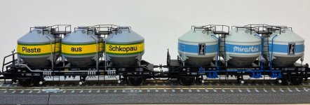

ich war heute dann auch mal noch fix beim Dealer meines Vertrauens, völlig überraschend....
Die Abmessungen passen bis auf ein paar Zehntel, Proportionen finde ich gut getroffen, die Federpakete und Bremsbacken.....ja da ist noch Luft nach oben.
Kupplungsproblem besteht ja nur wenn ich 2 dieser Wagen untereinander...nicht schön, aber es ist nun mal passiert, leider...
Pufferstößel abziehen, Bohrung evtl. etwas vertiefen in der Pufferhülse und selbige etwas einkürzen, Stößel wieder einsetzen, dabei vorsichtig agieren es sind feine Zapfen ....das ist kein großer Aufwand, ich gebe also meine nicht wieder her. Sodele genug getippt, noch ein wenig basteln....

NPE war selbst überrascht, daß es mit dem Wagen die Kupplungsprobleme gibt. Anders als hier irgendwo geschrieben, wurden die Wagen vor Produktionsfreigabe ausführlich getestet und dann frei gegeben. Jetzt hat sich aber heraus gestellt, daß die in der Serie verbauten Puffer minimal zu lang sind. NPE hat neue Metallpuffer in Auftrag gegeben und wird eine sehr kulante Lösung zum Austausch der Puffer über die Händler anbieten. Die Händler werden demnächst über den Ablauf informiert. Ich denke, daß das eine gute Lösung sein wird.
Birger
Der NEM Schacht ist aber zu kurz bzw. er endet 1.5 mm vor der Pufferbohle von der Mitte aus gesehen. Da nützen auch zu kurze Puffer nichts! Muß leider eine Bastellösung her da der Wagen ansonsten super ist, ihn wird kein anderer Hersteller mehr bringen!

Hier paar schnelle Bilder vom Wischfon, incl. der Problemstelle
Der Preis ist meiner Meinung nach ok, wenn man den Vergleich mit derzeit anderem eingeht. Das Kupplungsproblem lässt sich sicher lösen. Für mich sehen die Wagen besser aus als erwartet. Einizg die Bremsbackenanordnung ist wohl besser zu lösen gewesen.
An den Puffern ist die Balligkeit ungewöhnlich stark herausgearbeitet. Vielleicht genügen da ja ein paar Feilstriche, um das Kuppeln zu ermöglichen. Aber oh nein, Feilstriche an einem 50€-Modell, geht gar nicht. Dann doch lieber Wutbrief und Retoure.
In der NEM 355 spielt die Pufferbohle zur Lagebestimmung der Kupplungsaufnahme genau keine Rolle. Schon gar nicht von der Mitte aus gesehen.
Wenn man die alte Bügelkupplung an die zu kuppelnden Wagen macht, bringt das was? Die kuppeln doch nicht ganz so kurz wenn ich nicht irre.
Das bringt den entscheidenden mm - quasi die inverse "Piko-Lösung" bei ES64/ER20 & Co: Ab Werk zu kurze Aufnahme, die mit der Hakenkupplung funktioniert, nicht jedoch mit Kurzkupplungsköpfen. Bei Piko wird die Aufnahme verschoben, bei NPE die Bezugskante damit das Maß stimmt.

Weil's den Herstellern schlicht egal ist. Da anscheinend jedes Modell betroffen ist, hätte die Kontrolle eines Serienmodells gereicht, um den Serienfehler zu finden. War offenbar schon zu viel. Man verlässt sich auf die korrekte Arbeit der Vorstufen - die offensichtlich doch nicht so korrekt war - und ist damit verlassen bzw. gibt den überraschten.
Der Kunde hat nur die Wahl friss oder stirb. Alternativen gibt's - zumindest in 1:120 - nur selten.
Die NEM 355 wurde schon genannt. Der Abstand zwischen Normschachtaufnahmestirn und max. Fahrzeugbegrenzung (Puffer) wird festgelegt:
- MOROP NEM 355 Aufnahme für austauschbare Kupplungsköpfe in Nenngrößen TT und N – MoBaDaten ,
sollte demnach bei Fahrzeugen mit Kurzkupplungskulisse 6 -0,2, also zwischen 5,8 mm und 6,0 mm liegen.
