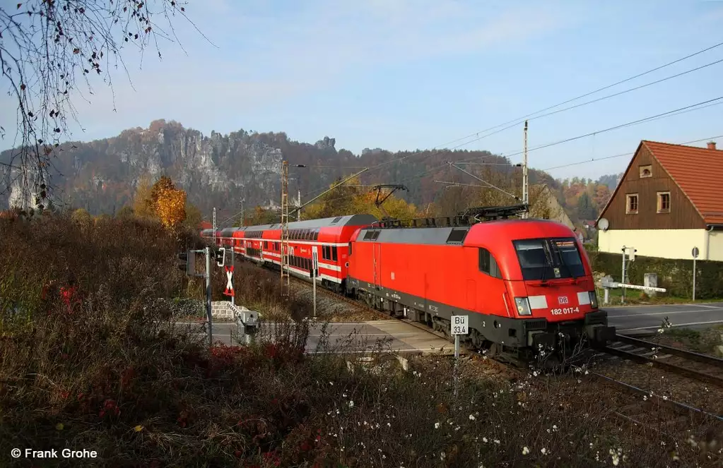

Meine beiden sind gestern auch angekommen. Ich finde, es sind sehr schöne Modelle geworden. Sogar eine passende Lok habe ich im Bestand: 182 017, vor Jahren von Piko unter der Artikelnummer 47410 erhältlich. Einziger Schönheitsfehler: die Doppelstockmodelle fahren nach Meißen, Pikos 182 in die entgegengesetzte Richtung nach Schöna.
Andi
Ähm... wie jetzt... Die S1 fährt von Meißen bis Schöna. Meinst du für die Lok ist in Schöna Schluß... 🤔
Zur Fis im Orginal :
Die Zielanzeiger sind je Fahrtrichtung im Steuerwagen oder Lok gleich. Wird Steuerwagen voraus gen. Meißen gefahren so steht dies auch an der schiebenden Lok...bzw anders herum gen Schandau,Schöna.
Im Modell wäre es je nach Fahrtrichtung korrekt dargestellt...Steuerwagen gen Tharandt/Freiberger S3, Flughafen S2, S1 Meißen....Lok gen Dresden,Pirna,Schandau,Schöna
Ganz selten aber auch mal andersherum.

Ja das ist Umlauf/Netzbedingt manchmal nicht zu unterbinden. Aber die Regel sollte es nicht sein, da zeigen alle Steuerwagen in Dresden Richtung Meißen. Immer gut zu sehen wenn in Altstadt mal 3 oder. 4 Steuerwagen im der Abstellung hintereinander stehen.
So hat jede Region historisch gewachsen ihre Formation. Die Rostocker S Bahn fuhr Lok voraus ri. Warnemünde.
