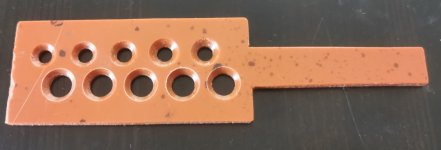

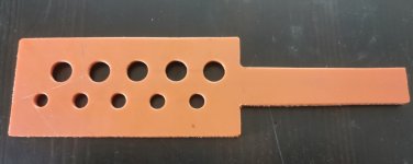

Heute eine kleine vorbereitende Bastelei bzw. Anfertigung eines Halbzeuges. Was soll das wohl werden:
Richtig, eine Lackierschablone für die Radsätze der BR 50 / 52. Die Durchmesser sind 6,9 für den Vorläufer, 11,5 für Treib- u. Kuppelräder und 8,0 für die Tenderräder. So passen sie saugend.
Sonst habe ich die Räder immer aufwändig mit Isolierband abgeklebt, mal sehen, wie diese Methode in der Praxis funktioniert...
Grüße, Mike

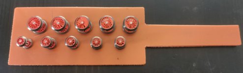

Hallo Mike
Hab mir schon vor längerer Zeit ähnliches gezangelt.
Allerdings aus 2,00 mm Aluminium!
Deine Lackierhilfe scheint mir arg dick.
So kann es durchaus dazu kommen daß sich der Farbnebel beim lacken so stark verwirbelt daß kein sauberes Spritzbild hinzubekommen ist.
Mags bei Scheibenrädern noch funzen, die Speichenräder sind da ein anderes Kaliber.
Bevor Du also wirklich damit arbeiten möchtest, empfehle ich dringend eine Probelackierung!!!
Sieht bei mir dann so aus:
Die Schrauben klemmen die Radsätze und man kann sie auch von der Rückseite lackieren.
Die Innenseiten der Spurkränze reinige ich immer mit der PROXXON und ner Messingbürste.

Finde ich gut! Und wenn du gleich zwei davon machst, die gespiegelt im richtigen Abstand federnd am Griff verbindest??? Dann kann man die Räder dazwischen klemmen und gleich beide Seiten behandeln. Kann man auf den Kanten immer noch abstellen.
Sollte ich vielleicht selbst mal drüber nachdenken ...

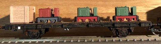

heute gibt es mal was Kleines von mir:
Den Rangiertraktor Jung ZN113. Der Bausatz stammt von easTTend, keine Ahnung, ob es die Firma noch gibt.
Drei Werkstoffe kommen dabei zum Einsatz: Messingätzteile, Resinguss und gelasertes Holz.
Der Zusammenbau ist recht einfach, alle Teile sind sehr passgenau und von guter Qualität. Der „Grundrahmen“ besteht aus Messing, daran werden dann die Resinteile befestigt. Nach der Lackierung werden die Pufferbohlen angeklebt. Die Handräder habe ich separat lackiert und dann in eingebrachte Bohrungen gesteckt. Schließlich werden dann zum Schluss noch die Echtholz-Trittbretter angeklebt und die Haltegriffe eingesteckt.
Damit das Modell besser rollt, habe ich es an der Unterseite etwas mit Wickelblei beschwert.
VG Mike

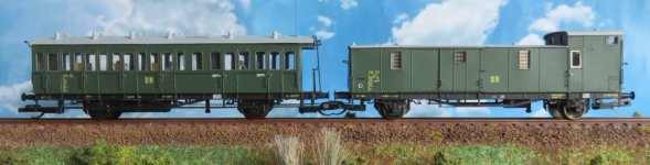

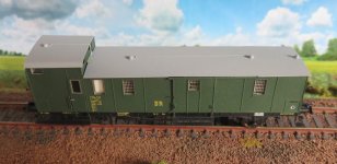

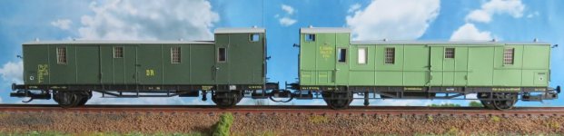

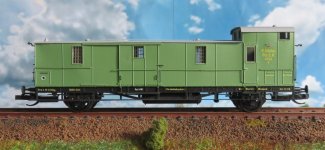

langsam wird mein sächsischer Personenzug komplett...
Nun habe ich endlich den Gepäckwagen PwSa10 fertig gestellt. Wie immer sind sämtliche Griffstangen, Türklinken und Rangierergriffe freistehend ausgeführt. Da die Wagen während ihrer langen Einsatzzeit diverse Umbauten über sich ergehen lassen mussten, habe ich mich dazu entschieden, 2 Wagenkästen und 2 Fahrwerke zu konstruieren:
In den frühen Epochen hatten die Wagen eine Gasbeleuchtung (Gasbehälter unter dem Fahrwerk), Speichenräder und Stangenpuffer. Dazu besaßen sie einen durchgehenden Laufsteg und dazu durchgehende waagerechte Griffstangen an den Längsseiten der Wagenkästen.
In der Epoche 3 gab es eine elektrische Beleuchtung (Batteriekasten unter dem Fahrwerk), Scheibenradsätze und Hülsenpuffer. Die durchgehenden Trittbretter entfielen ebenso wie die waagerechten Griffstangen. Auch wurde der Kasten zur Lagerung der Laternen verschlossen.
Ich musste natürlich beide Ätzplatinen auf ihre Fehlerfreiheit überprüfen und habe daher je einen Wagen für Epoche 1 und 3 gebaut.

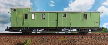

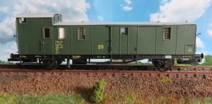

Den Anfang macht hier die Ausführung für die Epoche 1:
Makro ist wie immer gnadenlos, bzw. werde ich auch nicht jünger;-)
Sauber umgesetzt!
Allerdings hätte ich bei der hellgrünen Variante eher Bauzug/Hilfszugbeschriftung erwartet.
Pardon :muss_weg:
