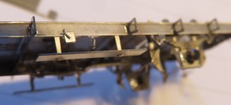

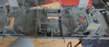

Du hast es so gewollt - hier nun noch der Kassel.
Dieser entstand quasi als "Abfallprodukt" vom Aufenthaltswagen des Unkrautbekämpfungszuges.
Auch hier sind alle Griffstangen und Türklinken freistehend ausgeführt.
Unlackiert erkennt man die Details etwas besser:
Ich habe mal versucht, die Bremsanlage teilweise mit darzustellen.
Optimal ist es nicht aber nach der Lackierung und bei natürlichem Betrachtungswinkel sieht man davon nicht wirklich viel...
Und hier nun fertig:
VG Mike

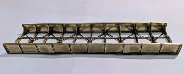

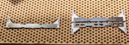

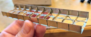

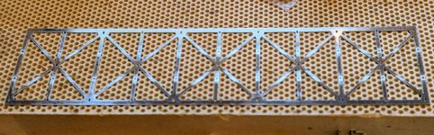

hier war es recht lange ruhig und da das Sommerwetter momentan eine kleine Pause macht, habe ich eine vor vielen Wochen begonnene Baustelle fertiggestellt.
Für ein "Projekt" benötige ich mehrere Brücken. Da nach konkreten Vorbildern gebaut werden soll, kommt hier nur der Selbstbau in Frage. Den Anfang macht eine Kastenbrücke. Die groben Maße habe ich im Netz gefunden, weitere wichtige Maße habe ich vor Ort abgenommen bzw. anhand von Fotos errechnet. Da ich weder Statiker noch Brückenkonstrukteur bin, sehe man mir eventuelle Fehler diesbezüglich nach. Das ganze Fachwerk sieht man später sowieso nur von unten, da die Brücke oben noch mit Laufblechen komplett verschlossen wird. Als Material kommt wieder 0,2mm Neusilber zum Einsatz - so verlötet ist die Sache recht stabil.
Hier nun paar Bilder von der Bauphase:
PXL_20260817_171725498~2.jpgPXL_20260817_171733415~2.jpgPXL_20260817_171747701~2.jpgPXL_20260817_171815657~2.jpgPXL_20260817_171733415~3.jpg
VG Mike
