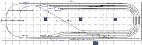

Ich baue gerade an meinem Schattenbahnhof. Dieser dient gleichzeitig als Wendeschleife und wird damit immer in gleicher Richtung befahren. Gewechselt wird die Polarität mit dem KSM von LDT.

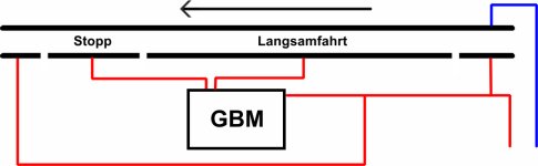

Ich überlege ob drei überwachte Abschnitte pro Gleis bei ca. 2,7- 3,0 m Länge ausreichen.
1) Einfahrt- Gleis wird befahren/ belegt
2) mittig, Zug langsam abbremsen
3) gebremster Zug anhalten
Die Abschnitte sind so lang, dass eine Dampflok locker draufpasst.
Wie seht Ihr das, funktioniert das?
