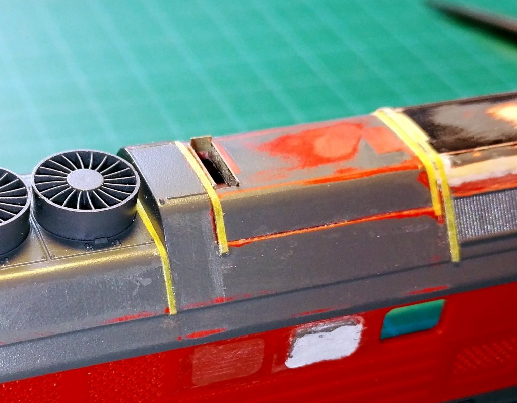

ich hätte die Kesselringe auch nicht so aufgeklebt, es soll ja glatt und Windschlüpfig sein da die 19 1001 für höhere Geschwindigkeiten gebaut wurde.
Das Gehäuse schön gleit schleifen und die Niet Bänder von der " Digitalzentrale " verwendet.
Vielleicht hast du auch die Möglichkeit das jemand dir diese Bänder ätzen kann.
Gruß Egbert

Klarlack oder Spuren von Sekundenkleebär nehm ich ganz gerne, wenn die Materialien sehr unterschiedlich sind :)
Was die ganzen Niete betrifft, hätte ich den fertigen "Helm" später mit Nietendecals verziert. Das wird bestimmt gleichmäßiger.

Diese habe ich völlig übersehen. Würde so aber nicht funktionieren weil der Streifen hat ja auch eine gewisse dicke, die dann am Gehäuse ausgeglichen werden müsste.
Ich denke ich gehe zu den Niet Decals über.

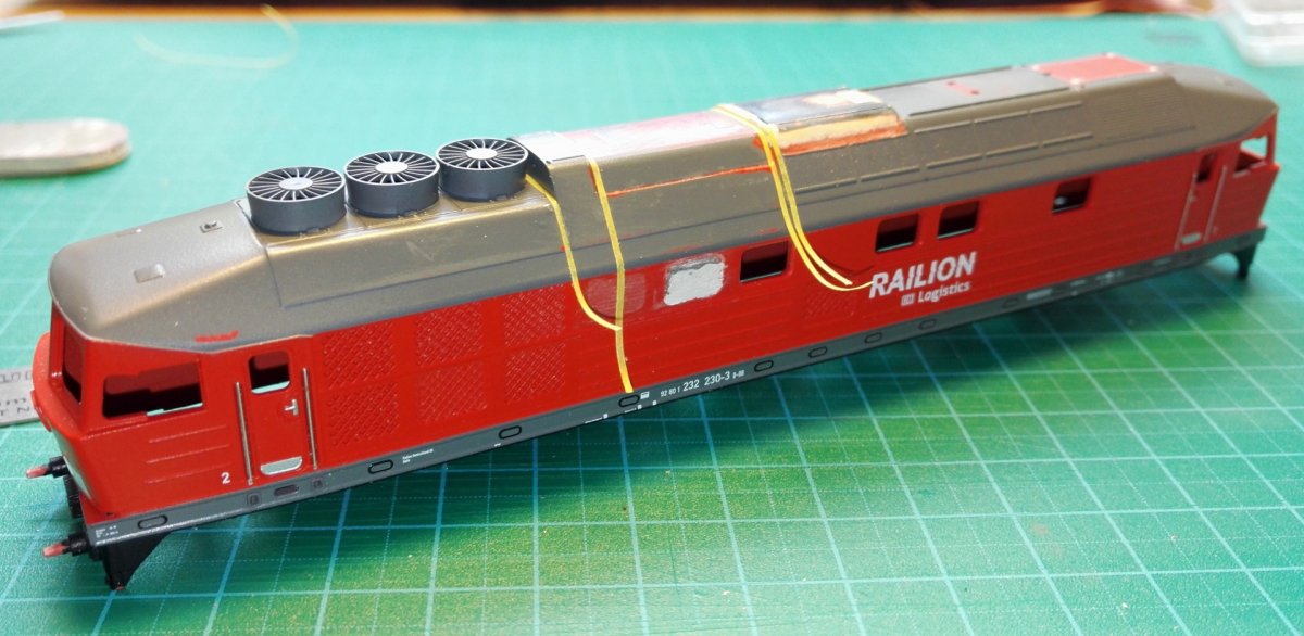

Ich habe es jetzt mal ganz einfach gemacht um die einzelnen Gehäusebleche der Verkleidung der 19 1001 darzustellen, mit einem roten Faden der nach Grundierung und Anstrich die Verkleidung am einfachsten darstellt.??
