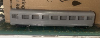

Mal ein neues Projekt was viel Zeit in Anspruch nimmt deswegen komme ich mir einigen anderen Sachen auch nicht viel weiter. Ihr kennt das ja.
Ohne viel Worte mal den ersten Wagenkasten mit Drehgestellen angehangen.
Mal sehen wer es als erster sieht was es werden soll.
100% selbst konstruiert und gedruckt.
Drehgestelle haben Kugellager im Drehpunkt, dadurch werden Sie dann mit einer M2 Schraube an den Wagenboden verschraubt. Die Radsätze mit 17,5mm Spitzenweite laufen in Peho Messingbuchsen.
