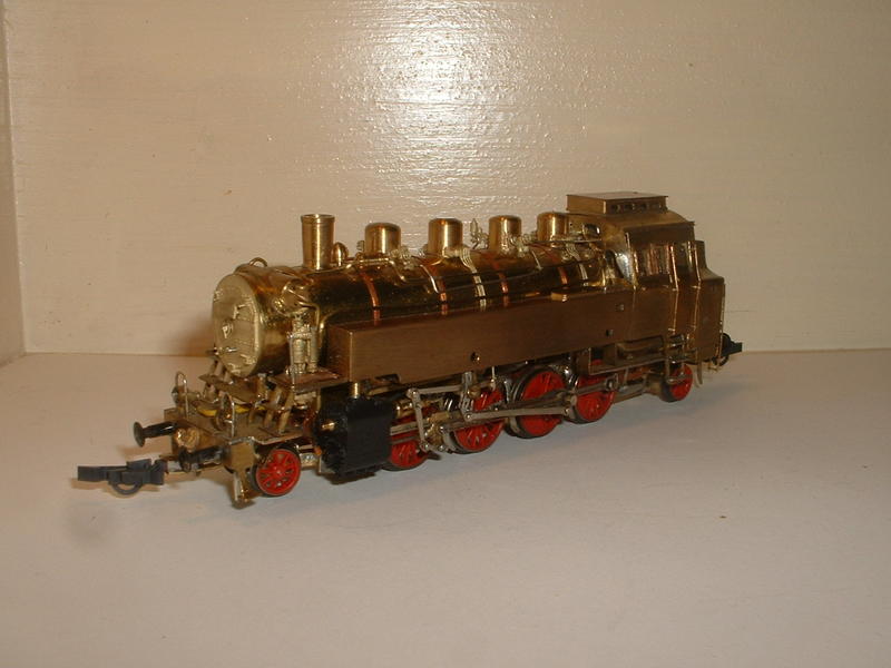

Angeblich soll in Dresden eine kleine Firma an einer komplett neuen 86er werkeln. Preismäßig im Bereich um die 150,-Euro. Sie soll in Leipzig zur Modellbaumesse vorgestellt werden, so war aus sicheren Quellen zu hören. Lieferbar ab April 2014.
Nein.
MMK? Doch?
Angeblich soll...
Ich habe schon ein Bild des Prototypen/ Handarbeitsmodell gesehen.
...ab April 2014.
@Kö-Fahrer,
geiler Aprilscherz, da mußte ich mal mitmachen
PS: Bild als Link gesetzt
Edit:
wegen dem bösen Henry:brrrrr:, das Bild wird nur flüchtig betrachtet und das Anhängsel am Vorläufer sieht dem Tilligschen schon ähnlich.
Ach und sorry für´s wecken, ist ja sonst nicht Deine Zeit.:biene:
Kann doch nur ein Aprilscherz sein.
Kleinserie und Preis von 150€ ist ja schon ein Widerspruch in sich!:fasziniert:
PS:mad:Kö-Fahrer :Hast aber gut gemacht. Bin auf die Reaktionen gespannt.:auslach:
Also das geht ja gar nicht. Die Dachlüfter sind völlig unmaßstäblich und mindestens 0,1 mm zu hoch, außerdem ist die Anzahl der Nieten am Rauchkammerverschluss völlig daneben. Da fehlt einer! Also die Lok wird niemand in TT kaufen. Der Ruin der Firma ist vorprogrammiert und vermutlich auf Heute zu dilletieren. Jedoch könnte der gesammelte BW-Sachverstand der Boarder das vielleicht noch bis nächsten Monat verhindern. Dann wird die Lok ausgeliefert, denn wer glaubt schon an Schauermärchen?
