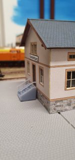

Ich habe heute ein wenig bei der Güterabfertigung weiter gemacht.

Morgen wird das Strassenpflaster aufgeklebt, dann kann es mit der Laderampe losgehen.
Das Gebäude sieht gut aus. Es gefällt mir persönlich auch besser als Plastikbausätze mit überzeichneten Konturen.
Aber kann es sein, dass das Schild „Güterabfertigung“ links ein kleines bisschen höher angebracht ist?
Sieht für mich auf dem Foto so aus.
Grüße Bernd
Edit: kannst du bestimmt noch korrigieren
Ich stelle alle meine Gebäude auch selber aus Finpappe her. Fehlende Konturen wie z.Bsp. Fensterumrandungen usw. werden mit dünnerem Material aufgeklebt.

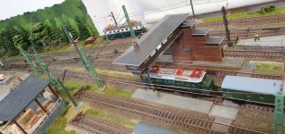

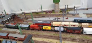

Der Fahrdraht ist minimal vorangekommen heute. Rund ums Stw ist er installiert und Gleis 6 hat die ersten zwei Leitungen und die Abspannung bekommen.

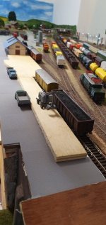

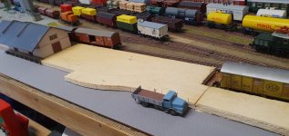

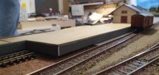

Heute war der erste Arbeitstag im neuen Jahr. Am Nachmittag war dann trotzdem noch etwas Zeit zum basteln.

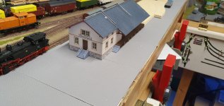

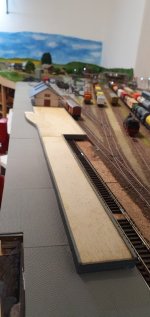

Die Laderampe erhielt ihren Belag und dann gleich noch ihre Grundfarbe. Die Auffahrt habe ich dann doch mal wieder klassisch gestempelt.
Nach dem verkleben ging es dann mit dem ersten Wash weiter.
Jetzt erstmal trocknen lassen das ganze.
Nachdem ich mich heute von der Nachtschicht ausgeschlafen habe, habe ich ein wenig gebastelt.
Gleis 1 hat sein Ausfahrsignal "Gustav" bekommen. Die Kennung am Signal folgt morgen. Ausserdem habe ich die Seilzugkanäle weitergezogen und das Umfeld zwischen Bahnsteig und Wärterstellwerk ein wenig weiter ausgestaltet.

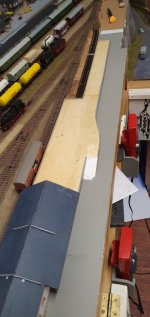

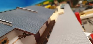

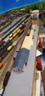

Hier noch ein Update zur Ladestrasse.
Die farbliche Gestaltung ist vorangeschritten.

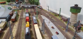

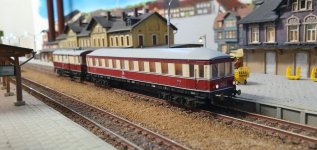

Heute entstanden ein paar Kleinigkeiten.
Der Stummel am Gleis 1 erhielt ein Ra11b.
Hier warten öfter Lokomotiven auf ihre Zugleistung. Zwei El Signale fehlen noch, die kommen eventuell morgen.
Am anderen Bahnhofsende habe ich ein paar Weichenlaternen gesetzt und die Blechkanäle für die Drahtzüge weiter gezogen. Selbige müssen noch ein wenig im Sand verbuddelt werden.
Hier habe ich einige Flächen frisch gesandet, um Rotweinflecke zu beseitigen.

Schaut gut aus.....wäre froh wenn's bei mir auch so voran ginge. Was mir auffällt, die (zumindest auf den Fotos) deutlich sichtbaren Kanten der Plasterung auf Laderampe und Straße, so wie die Platten mal waren, kannste die noch etwas kaschieren ? Sowas sollte eigentlich verzahnt aneinander gefügt werden, dann wird's unauffälliger...
Kommt auf's Ausgangsmaterial an, wenn ich so die optische Wirkung sehe, dann werd ich mir die Arbeit machen. Faĺls es gepflastert wird, kann ja auch viel Dreck über Pflaster sein mit Löchern und Pfützen. Wird bei mir nur ne kurze Ladestraße neben kleinem Güterschuppen, noch dazu unter Platzmangel am auf'm Hügel gelegenen End-Bf., am Ende ner viel zu kurzen Steilstrecke, die auch noch ne Zahnradstrecke wird. ČSD Vorbild, wenn's etwas weiter ist mach ich nen ausführlichen Bericht drüber.
Und ja, Verzahnung geht, hab's gestern erst an Noch N Tunnelportalen gemacht, quasi aus 2 mach 1, damit die Breite um beidseitig eine Steinlänge gestreckt wird und so das Lichtraumprofil doch kollisionsfrei befahrbar ist. War wg. Kurve nicht gegeben, hab so je ein eingleisiges und zweigleisiges Portal verändert. Hartschaum mit Juweliersägeblatt geht prima, bei Pflaster würd ich aber auf Feilen plädieren weil's genauer wird, das Mauerwerk am Tunnelportal hat Steingrößen von ca. 1,5x3 5mm, also deutlich über Pflaster.
Die Stosskanten verschwinden zu lassen, finde ich sehr schwierig. Man kann nur immer wieder mit Farbe nacharbeiten, bis sie halbwegs unsichtbar sind. Die von mir verwendeten Platten von Auhagen haben gerade Kanten, keine Verzahnung.
