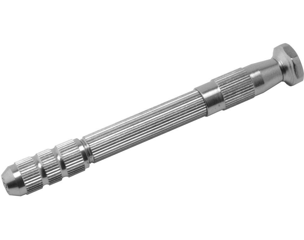

So etwas habe ich. Das Schild ist ein Messingguss und das Loch müsste genau auf die Spitze, wo die beiden zwei Seiten zusammenlaufen. Mir ist das Risiko zu groß, dass ich da was vermurkse und per Hand wird das sehr mühselig.Ich hatte mir vor Jahren beim Moba Händler für meine kleinen Bohrer die Handbohraufnahmen gekauft

Dann nimm doch eine kleine feine Feile und mache einen kleine Hub auf die Spitze, sodass du eine kleine flache Stelle hast und dann mit Geduld und Spucke bohrst du ganz vorsichtig das passende Loch. Ich denke, das könnte klappen. Die abgefeilte Stelle siehst du bestimmt nicht mehr, wenn erst einmal der Haken eingeklebt ist. In welcher Höhe soll denn der Haken montiert werden?wo die beiden zwei Seiten zusammenlaufen
