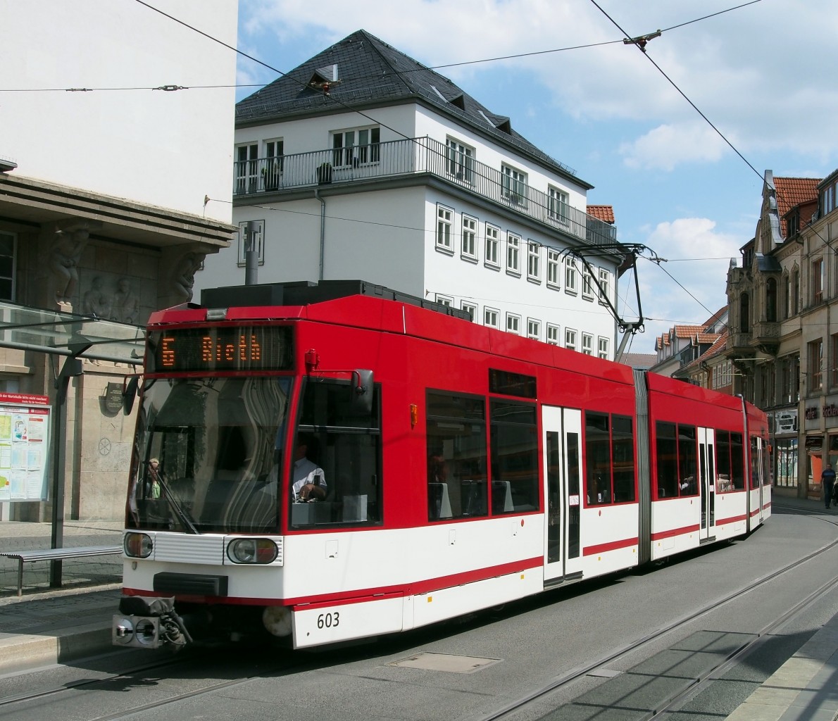

Also wann machste endlich mal ne moderne Erfurter Bahn EP5/6
Hab da so ne Idee, du kannst dir sicher denken worum es geht, bleibt aber erstmal unter uns.:wiejetzt:
Für sowas habe ich mir Schmelzolan besorgt. Die modernen Trams gehen für den Hobbybereich zu bauen aber nicht mit den herkömmlichen Mitteln. Da bleibt mir nur, den Kopf im Ganzen zu formen und dann mit durchsichtigen Schmelzolan auszuformen, abzukleben und zu lackieren. Aber da ist aktuell eher was aus Dresden interessant, habe ich doch meine Vorbilder nun wieder vor der Haustür.
