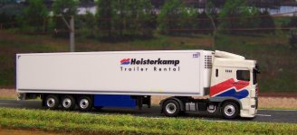

Mein Fuhrpark ist um ein Fahrzeug größer geworden. Diesmal einer aus Great Britain, zu erkennen am Fahrer auf der "falschen Seite"
