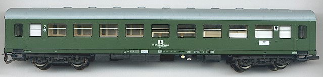

... somit ist er Klotz gebremst. Alles soweit richtig. Aber nun kommts! Bei nähren betrachten viel mir auf das der Wagen GP 200 Drehgestelle drunter hat. ...
...Hat auch einer von euch die gleichen Erfahrungen gemacht oder war bei euch alles richtig?...
Hallo. Hättest Du dir vorher die Mühe gemacht, hier im Board mal zu schauen, hättest Du festgestellt, daß kurz nach Erscheinen des Modells schon die ersten Foriker denselben Fehler entdeckt haben. Ein sinngemäßes Zitat von Modist, daß Jemand nach einem Gespräch hier reingesetzt hatte, daß der Wagen so korrekt sei, hättest Du dann auch gefunden.

Es wurde einige Beiträge weiter vorne von 132217 gesagt, dass die Wagen zwei Achsgeneratoren hatten. Das stimmt auch und zwar der Am, AB(o)m und B(o)m lt. DB AG-Merkbuch.
Falsche Drehgestelle haben der Bm-Ergänzungswagen und der Am in Interexlackierung.
Daniel
Danke Daniel, dann kann ich ja wenigstens bei zwei Wagen die Drehgestelle tauschen. Ein Satz muß leider neu gekauft werden. Dann trifft das mit den zwei Generatoren zur Zeit nur für den Ame-Ergänzungswagen zum IEX zu richtig? Die grün/beigen dagegen müßten eine andere Beschriftung haben, wenn die GP200 -Drehgestelle richtig sind. Welche Wagennummer wäre denn da z. B. eine richtige für den 2. Klasse-Wagen und was muß in der Anschrift noch geändert werden? Die 140 in 160 wie beim Packwagen?

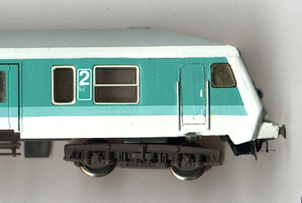

Was ist denn das für ein Wagen auf Bild 2? *ungläubichgugg*
Und dort sind im Modell unter den Rahmenenden noch Halter und Blechstreifen, die zum Achslager, führen angebracht. Diese haben nur die modernisierten Mitteleinstiegswagen erhalten.
Daniel
:braue:
Das müßte ein Görlitz VI sein (völlig sicher bin ich mir aber nicht), die Lenker wären dann nicht aus Blech wie beispielsweise bei den Minden-Drehgestellen, sondern aus GFK.
