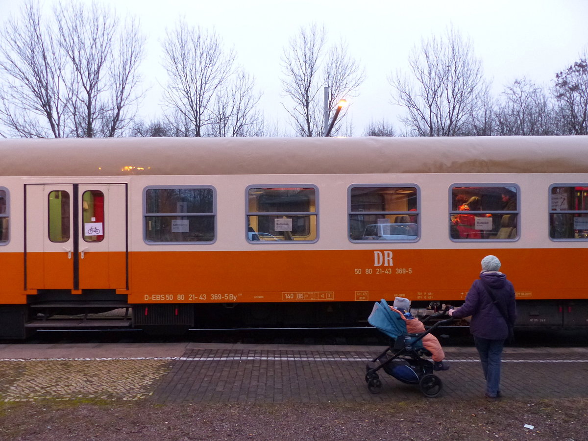

Ich hoffe jemand findet eine Möglichkeit, alt und neu nebeneinander.
Hier noch zwei Netzfunde, keine Ahnung wie Original.
