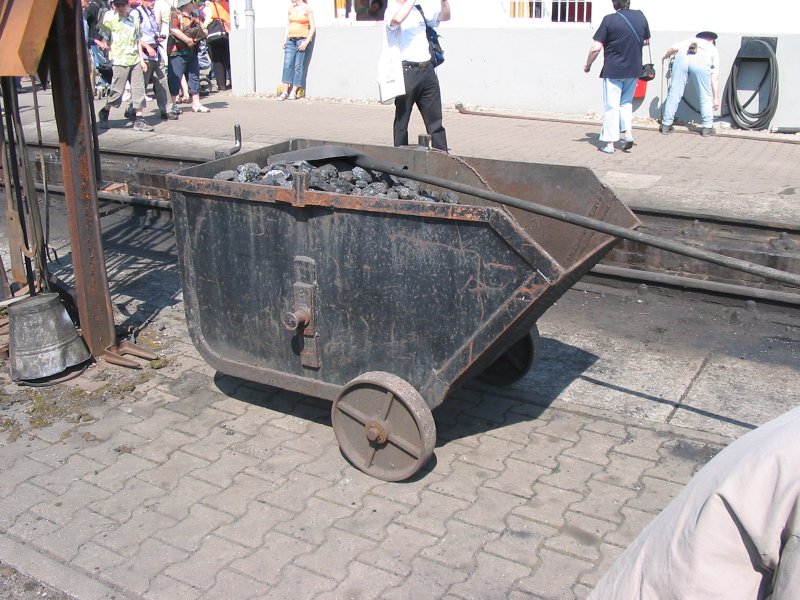

Die Kiepen müssen natürlich dabei sein. Eine kleine Lötübung zum warm werden.
Hat die Kiepe ein reales Vorbild? Die Schüttschräge sieht mir sehr steil aus. Was hat denn das Ding für eine Spurweite?

Die Kiepen standen früher in Dresden so rum. Genau vermessen hab ich die natürlich nicht. In Freital Hainsdorf ist so ein Kran noch in Betrieb. Da kommt man aber schlecht ran, um die Maße zu kontrollieren. Ich hab sie aber noch leicht aufgeblasen, da sie mir zu schmal vorkommen. Spurweite is nicht, die wurden auf dem Beton gerollert.

P.S.: Im Grund meines Kohlebansens habe ich Schienen eingelassen, deswegen die Frage nach der Spurweite. Das ist wohl dann eine andere Form der Kohlekübel. Ich hab da mal auf einem Foto was schönes gesehen mit Spurkränzen und vier Löchern in den Rädern - ich glaube das war auf einem Foto einer 91.19 in Wittstock?
Die Plattform ist 28mm im Quadrat, die Eckabschrägungen beginnen jeweils 4mm von der gedachten Ecke weg.
Solche gleisgeführten Hunte gab es auch, aber ich hab mich einfach an das Vorbild vor meiner Türe gehalten ;D Gleisgeführte Hunte kann ich dir ja machen. Musst du mal ein Bild und die Spurweite rüber reichen.

Hab mich geirrt und zwei verschiedene Varianten in der Erinnerung vermischt. Die mit Spurkränzen und Gleis stammen wohl von einer Sturzbühne und haben durch die große Schüttschräge fast einen dreieckförmigen Querschnitt. Das Bild aus meiner Erinnerung ist vom Bw Wittenberge und dürfte grob Deiner Variante entsprechen. Ich hab da mal ein paar Sachen gescannt und schicke Sie Dir per PN, da ich nicht die Rechte daran habe.
