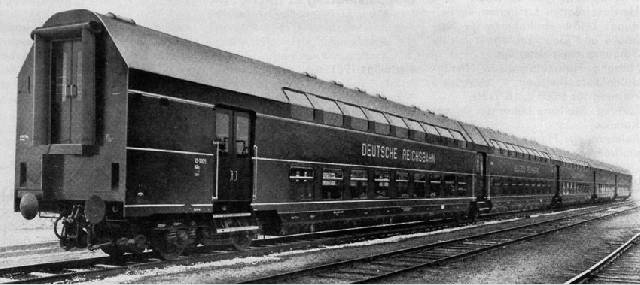

Das Zuggewicht sollte doch über die Achslast zu berechnen sein. Die DGBe-Wagen hatten die Achslast von 20t nahezu ausgenutzt, deshalb sind die Nachfolger von 1970 wohl auch um eine Reihe verkürzt - da sollte Daniel was zu schreiben. Bei 12 Achsen je Einheit wäre das ein Gewicht von etwa 240t, mal 2 und den Buffetwagen dazu wären es etwas über 500t - also gar nicht so viel, wenn man die Länge betrachtet.

Beim 70er sollte aber das Steuerabteil im Dachbereich relativ schwierig werden. Der Rest wäre "problemlos".
Was haben die Dinger eigentlich für Drehgestelle? Görlitz XX?
Wieso? Das Steuerabteil sieht doch genau so wie beim DBmq aus: senkrechte Wand.

Ich fasse mal mein "Wissen" zusammen:
Von den Doppelstockgliederzügen gibt es zwei Bauarten die DGB12/DGBe (hier wohl mit Bauart 1957 bezeichnet) und die DGBge bzw. DGBgqe (= Bauart 1970) mit folgenden Merkmalen:
  • DGBe: 9 Abteile je Wagenkasten, Übergänge zwischen den Wagen im Oberstock, nicht kompatibel zu üblichen Übergängen, Knick im Fenster des Oberstock wie bei DBv-Arten, ergänzbar mit Buffet- und Gepäckwagen
  • DGBge: 8 Abteile je Wagenkasten, Übergänge auf normaler Höhe, Fenster im Oberstock schräg wie DBm
  • DGBgqe: wie oben, jedoch mit Steuerabteil auf einer Seite, Stirnwand hierbei wie oben gezeigt (DBmq)
Die Bilder habe ich aus der Datenbank verlinkt.
In einem anderen thread wurde ist Daniel bereits auf Unterschiede eingegangen: http://www.tt-board.de/forum/showthread.php?t=2557. Vielleicht kann ein Admin beide threads verknüpfen, denn der jetzige scheint nur eine Fortsetzung des alten zu sein.
Damit hat die "Bauart 70", wie sie holger will, Übergänge auf Standardhöhe und eventuell ein Steuerabteil.

Mit und ohne Steuerabteil
Der 5-teiliege Doppelstock-Glieder-Zug " Bauart 1970 " fuhr auf der Strecke Hansestadt Greifswald - Greifswald-Süd - Seebad Lubmin - ZBE - Lubmin Werkbahnhof als Einheit mit und ohne Steuerabteil.
Folgende Zugzusammenstellung wurde morgens gegen 4.45 und 6.15 Uhr ab Greifswald nach Lubmin zum KKW gefahren:
1x 5-teilieger Doppelstock-Glieder-Zug " Bauart 1970 " mit
Steuerabteil
1x Diesellok BR 110 / BR 112
1x 5-teilieger Doppelstock-Glieder-Zug " Bauart 1970 " ohne
Steuerabteil
Steuerabteil
Gegen 5.45 Uhr fuhr zusätzlich der nicht öffentliche " Ungarn-Express", bestehend aus
1x Diesellok BR 118
1x 4-teilige Doppelstock-Einheit ( wie TILLIG-Modell )
stand aber nie im Kursbuch.
Diese Angaben sind 100% verbürgt!!! Ich bin selber damit gefahren als Reichsbahner.
