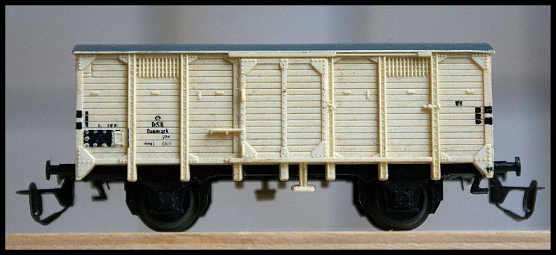

Gedeckter dänischer Güterwagen
heute ist mein erstes bei ebay ersteigertes Wagenmodell eingetroffen.
Da nichts genaues dabei stand, würde ich mal gern wissen um was es sich für einen Wagen handelt und wann der eingesetzt wurde.
Ob es sich nun um einen Zeuke oder BTTB-Wagen handelt weiß ich leider nicht, aber vielleicht kann mir auch da ein Experte weiterhelfen.
Grüße aus Ludwigsburg
Mirko

Ich bin nicht der große Experte, aber:
Der Wagen ist mit sehr hoher Wahrscheinlichkeit von BTTB aus den 80er Jahren des letzten Jahrhunderts. Er hat die schlechtesten Kupplungen, welche es für TT je gab (BTTB!), eine (sau)mäßige Bedruckung und Plastikräder - also genau den BTTB-Standard. Ein wirkliches Vorbild hat der Wagen nicht, aber er sieht einem G10 recht ähnlich.
Erstaunlich finde ich den gelblichen Farbton des Wagenkastens. Den habe ich so noch nicht gesehen. In der Datenbank ist nur eine weiße Variante.
Die Bedruckung war zu BTTB-Zeiten leider fast immer nur schlecht und lag deutlich unter dem Niveau von Zeuke.
Wagen ähnlicher Bauart wurden bis in die 30er Jahre gebaut. Je nach Bahnverwaltung stellte man die Produktion jedoch auf das Tonnendach um, um das Lichtraumprofil besser ausnutzen zu können. Der kurze Radstand der Wagen erlaubte nur geringe Geschwindigkeiten, was bis in die 30er Jahre aber kein Problem war, da viele damalige Güterzuglokomotiven eh kaum über 60 km/h kamen. Bei der DR wurden die "Oppeln" entwickelt, welche bei ähnlichem Wagenkasten ("Kassel" und der hat ein Tonnendach!) mit ihrem größeren Radstand für höhere Geschwindigkeiten taugten.
Du hast nun die Wahl: Erhalte das vermutlich eher seltene BTTB-Original im Originalzustand oder verbessere (und entwerte) es mit Metallrädern, Peho-Kurzkupplung und Messingbuchsen für die Räder. Das Modell würde so gewaltig seine Fahreigenschaften verbessern, allerdings ist es dann nicht mehr original.
Der Wagen selber befindet sich in einem erstaunlich guten Zustand.

Bitte hau doch nicht alles durcheinander. Wenn man bei den DRG Gattungsbezirken bleibt, ist der gesuchte Wagen eine Art G Kassel, G München, G Karlsruhe (A2). In Wirklichkeit stand wohl ein Wagen aus dem k&k Erbe Pate. Den Wagen der Verbandsbauart (G Kassel, G München, G Karlsruhe (Musterblatt A2)) folgten die Wagen der Austauschbauart G Kassel mit Tonnendach. Diesen folgte dann der geschweißte Oppeln mit längerem Radsstand und einen im Detail abweichenden Wagenkasten.
Der Bremen wiederum ist eine Kriegsbauart mit nochmals anderen Grundabmessungen.
die 4.90 EUR (2,90 Porto) fand ich jetzt nicht zu schade.
Das sind sie auch nicht. Ich wollte das Modell auch nicht verreißen. Sorry, wenn das so rüber gekommen ist. Die Erzeugnisse von BTTB sind aber häufig ein Ding mit Pfiff. Die Bedruckung ist sehr unterschiedlich, meistens aber eher schlecht (das wird hier auch gerne als Kartoffeldruck abgewertet). Die Modelle stammen nicht selten von Zeuke aus den 60er Jahren und waren den dereinst verfügbaren großen Motoren geschuldet hin und wieder viel zu breit (Reko-Wagen, Loks). Da muss man aufpassen.
Spätere Modelle von BTTB hatten bei den Loks Schwächen im Antrieb aber durchaus gute Hüte (BR 110, 119, 250). Hier lohnt es sich nach Modellen zu greifen, die nach 1990 vertrieben wurden, denn die haben ein zeitgemäße Bedruckung.
Tillig hat auch heute noch einige Wagen aus den 60er Jahren des letzten Jahrhunderts im Angebot. Zwar genügen diese Wagen heute nicht in allen Fällen dem zeitgemäßen Anspruch, aber so richtig schlecht sind sie auch nicht. Diese Wagen haben in der Regel aber Kurzkupplung mit NEM-Schacht, Metallradlager und Metallräder (welche, wenn vorhanden, bei BTTB häufig gewaltig eierten) und eine lupenreine Bedruckung. Auch diese Wagen kann man bei eBay mitunter günstig bekommen.
