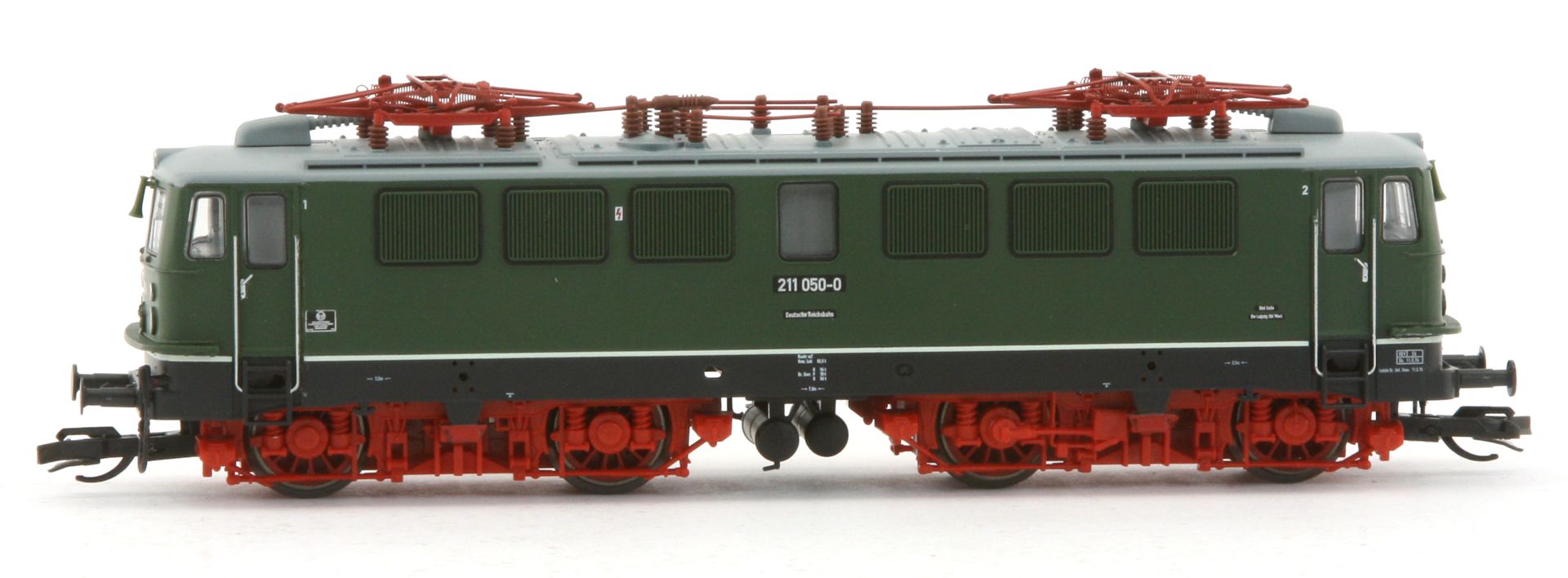

In der Holzrollerabteilung mal Staub gewischt und eine "löcherliche" Frage gestellt.
Bei Tillig und Kühn Modellen, ob nun in grüner oder roter Lackierung, gibt es am unteren Lokkasten je zwei Bereiche mit 5 Löchern, welche wie die Mandelanordnung auf einem Lebkuchen aussehen...
31640 Elektrowozy - BR242 [Kuehn-modell: 31640]
Bei den neueren Kühn Modellen, die noch erscheinen sollen, finden sich diese Löcher nur noch am Modell der grünen 211er, an der 242 mit Sparlackierung nicht mehr...
Kühn 31722 - E-Lok BR 242 'Sparlackierung', DR, Ep.IV | A296725
Vorbildfotos zeigen mal eine Abdeckung, mal die 5 Löcher...
DR-Baureihe E 11 – Wikipedia
Bei den bewegten Bildern sieht man nur eine Abdeckung...
Oder wie hier ab Minute 0,55 die 5 Löcher, scheinbar aber nicht so groß wie an den Modellen...
Interessieren würde mich bitte die Bedeutung dieser Löcher (nur für Befestigung?) und ob es zeitliche Erklärungen für eine Abdeckung selbiger gibt, oder ob das sozusagen wurschd iss, ob Abdeckung oder eben 5 sichtbare Löcher, vielen Dank.
Hallo!
Ich habe schon mehrfach hier dazu geschrieben.
Die E11/E42 hatte bis etwa 1982 an der Stelle der fünf Löcher eine Blechabdeckung.
Hinter der Abdeckung ist die Notabstützung des Lockkastens zu den Drehgestellen verborgen.
Lutz
In das große Loch kann ein Bolzen eingesteckt werden, an dem dann der Lokkasten durch Anschlagmittel angehoben werden kann.
Dieses große Loch konnte mit einer Art "Blindblech" verschlossen werden.
Mit den vier kleineren Löchern ließ sich das Blindblech festschrauben.
Möglicherweise hatte auch der o.g. große Bolzen einen Flansch, der ebenfalls an den vier Löchern angeschraubt wurde, um den Bolzen gegen seitliches Herausrutschen zu sichern.
@Lutz! & @152 032-9
Vielen Dank für die Infos, sehr hilfreich und wieder was gelernt.
Dann könnte man ja sozusagen den Modellen bis ca. 1982 noch eine solche Abdeckung spendieren, mit ganz dünnem Material.
Schönen Tag noch und Grüße 🙂
Aus Recherche und den Modellbildern würde ich mit 95% Sicherheit sagen Rbd Dresden, Bw Dresden. Die grüne 211 müsste Rbd Halle, Bw Leipzig Hbf West sein.
Wenn ich die Bilder der aktuellen Modelle richtig deute: 211 050 in grün/rot und 242 007 rot/grau im Sparlack.
Krassus' Angaben zur Beheimatung sind damit hinsichtlich des Zusammenhang äußeres Erscheinungsbild/dargestellter Zeitraum naheliegend.
