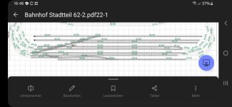

Frage: Wo werden welche Signale gebraucht?
Bei mir sieht es so aus.
Grüße Bernd

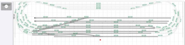

Ich denke, so sollte es sein.
Rot - Ausfahrtsignal mit Rangiersingnal
Schwarz - Rangiersignal
Könnt mich gerne verbessern, Danke.

So, ich sehe jetzt auch viele schwarze und rote Punkte. Wenn man dort nun KS-Signale aufstellen will, welche Typen wählt man dann außerhalb der beiden unteren S-Bahn-Gleise (diese haben doch eigene Signalarten in Berlin oder?)?
Wenn ich das richtig sehe, ergeben bei den Unteren 3 Gleisen die Ausfahrsignale nach LInks keinen Sinn. Kann dort im Plan keine Weichenverbindung ins Regelgleis erkennen. Das ist zumindest schlecht erkennbar.
Bei den Gleisen 2 und 3 von oben könnte man auch noch Ausfahrsignale aufstellen, falls dort Güterzüge gebildet werden. Ausfahrt nur nach links.
So hatte ich es in meinem Plan eingezeichnet, aber keine Ahnung war es hier nicht übernommen wurde.
