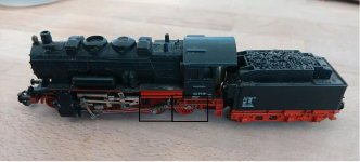

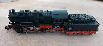

Hier wurde die äußere Ursache schon gezeigt:
...die unterschiedliche Stellung der Gegengewichte der beiden Achsen beachten.
Im Video ist das nur nochmal von der Lokführerseite her zu sehen. Dahinter könnten sich viele der schon genannten Ursachen verbergen.
