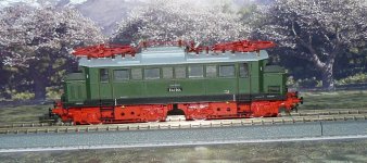

da auf absehbare Zeit nun doch nix von Tillig u. Co. zu kommen scheint, habe ich mit die Mühe gemacht, das Modell ein bisschen aufzupeppen:
Durchsicht durch Führerstand = Runterschneiden des Gewichtes + Kürzung des konischen MS-Schwungantriebs-Teiles,
Handsstangenhalterungen v. Weinert;
"Peilstange" auf Pufferbohle (war mir wichtig, weiß aber nicht wofür das ist), E-Anschluß-Buchse, neue DSA u.a. Kleinigkeiten
Für die farbliche Nachbehandlung: war diese "Kühlschlange" gleichfarbig grün oder metallfarben?
E 44 . P1120690 (2).JPGE 44 . P1120690 (3).JPGE 44 . P1120690 (4).JPGE 44 . P1120690 (5).JPG

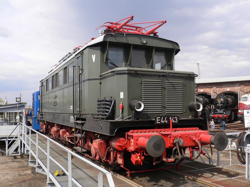

Hi knechtl,
bzgl. deiner Frage wegen der Kühlschlange, schaue mal hier nach Elektrolokomotive E44 143 .
Was ich da so sehe auf den Bildern hat da die Kühlschlange eine andere Farbe als der Lokkasten
Die Lok sieht so schon viel besser aus, als vom Hersteller. Schade das Tillig nicht gleich, das so umgesetzt hat.
hab leider nix gefunden,;
gibt es einen link?
mfg
fp
Link, nein. Der Boarder Bahn120 steckt dahinter und ist sehr hilfsbereit. Ein wirklich sehr schöner Superungssatz, welcher die Maschine richtig aufwertet. Ich hatten den Bausatz damals hier
gleich mit verwurstet.
kalle
ich glaube die Kühlschlange war grün
ich denke auch, daß sie bei der Fahrzeuglackierung aus praktischen Erwägungen auch grün mit lackiert wurde, aber durch Gebrauch und Einsatz der Kühlschlangen das Grün sich schneller verbrauchte als der Fahrzeuglack und deshalb dunkler wurde,
an meinem Modell habe ich es einen bisschen nachgedunkelt,
danke für Deinen Hinweis,
Frohe Ostern!
mfg
fp

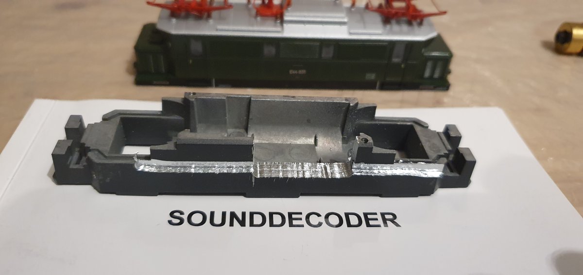

Hallo E44 Fans
gibt es in der Zwischenzeit schon einen brauchbaren Tauschmotor für die alte E44 044 /244 108 ohne größere Fräs-Umbauarbeiten? (Bei SB Modellbau gibt es 1 Tauschsatz..)
Was gefällt Dir denn am MH-1224D nicht?
Ich finde, das ist einer der besten herkömmlichen Motoren für TT. Ich abe den auch in Loks wie DB 218 und DDR 243 u. ä. eingebaut.
wo ist den der MH 1224D verbaut/erhältlich?..vom 1224 hab ich nix gelsen...nur vom 1220 bei SB Modellbau.....meine suche bei SB Modellbau ergab nur einen Tauschsatz für die überarbeitetet E44 von Tillig und nicht für die alte mit den großen Schwungmassen....:gruebel:
