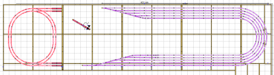

Der Schattenbahnhof sieht im Moment so aus. Sollte ich wahrscheinlich um planen. Oder lässt sich da was brauchbares daraus machen ?
Ich wäre für Tipps und Hinweise sehr dankbar. Was ich besser machen sollte, oder ändern soll. ?
Beste Grüße
Thomas
Bild oben zur Zeit

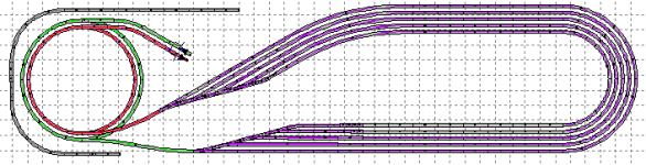

Das ist meine Idee die vielleicht besser ist:
Möchte noch eine Kehrschleife mit rein bauen, evtl. noch ein Umfahrgleis, da auf den langen Abstellgleisen je über 4m zur verfügung stehen. Die Züge sollen hintereinander aufgereit werden, und per Software Digital gesteuert werden.
Könnte man dann die Gleise vom Schattenbahnhof Ebene 0 , Bhf Ebene 1 und Ebene 2 (2 Gleisig) ; Paradestrecke 1 od. 2 Gleisig bauen ? Und wenn ja wie ?

Ok ich habe es jetzt mal mit einem Ovalen Wendel versucht, und es gibt da auch keine Probleme mit der Höhenkontrolle bei Windrack. Danke für die Tips. Und wie sieht es jetzt mit den Schattenbahnhofsgleisen aus. Habe es so wie im Bild 1 wo oben und unten am Anlagenrand die Weichen sich befinden schon gebaut. Sollte ich diese ändern zu Bild 2 oder doch anders ?

Das einfahrtsgleis in der ersten Variante sollte unten vor die Weichen rein gehen. Das war aber zu sehr ein Geschlängel. Und eigentl. sollte das Innengleis die Abfahrt sein. Und das Ausengleis die Auffahrt aber dann stimmt die Fahrtrichtung im Bf auf der ersten ebene nicht.
Ist das alled Kompliziert

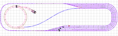

Wo könnte ich jetzt die Lila Gleise (Schattenbahnhof) am besten mit dem ovalen Gleiswendel verbinden um am obersten Ende der Gleiswendel in den Bahnhof zu kommen. Wäre ein Umfahrgleis bzw. eine Kehrschleife möglich da einzubinden ?
Das Oval hätte ich in Richtung rechts ordentlich ausgedehnt (bis zum Weichenfeld) und die jetzt hier dargestellten geraden Stücken durch einen durchgehenden größeren Radius ersetzt.
