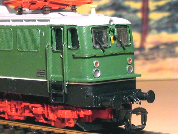

Hallo MB Freunde.
Der erste Bausatz von MMM ist nun bis auf ein paar Sachen fertig.
Wer sich erinnert an die nicht gelungenen Lackierungen kann hier die Sand gestrahlten und neu lackierten Loks sehen.
Das Fahrwerk ist aus BTTB Teilen und Tillig Teilen .Eine Beleuchtung von Jäschke.
Gruß Erni

Glänzt wie Speckschwarte...was hast denn nun für Lack genommen?
Der Stolli wieder!Lack ist von Tillig.
Liegt eher am Licht.Hab sie mal neben der 140 von Kühn gestellt und es passt von der Farbe.
Erni
Wirkt etwas hochbeinig, die Dame. Meine sitzt etwas tiefer.
Was hast Du für Fenster genommen??
Das sieht nur so hochbeinig aus.
Du kannst das Gehäuse stufenlos höher oder Tieferlegen.
Die Fenster sind von MMM.
Die Lagen dem Gehäuse bei.

Da musste noch mal ein Bild mit tiefergelegtem Gehäuse, Licht an und "Musche bu bu" Beleuchtung im Hintergrund machen.
Problematisch erscheint mir bei dieser Lok die Drehgestellblende der 250 in zweifacher Hinsicht
- bezüglich der grundsätzlich nicht zu treffenden Gestaltung
- bezüglich der Höhe, die auf den viel weiter heruntergezogenen Lokkasten der 250 abgestimmt ist. (Das dürfte auch der Grund für die besagte "Hochbeinigkeit" sein).
Thomas
Thomas
@LiwiTT
zu 1: 100%g passende Drehgestellblenden wird es nicht geben. Fakt!
........Außer: man macht sich selber welche. (Kneten, Ätzen,...)
zu 2: Den Lokkasten kannst du stufenlos höhenverstellen.
Das Thema Pro und Contra 250-Drehgestelle hatten wir hier aber schon. Es gibt neben dem kompletten Eigenbau keine Alternative.
Die 250 hat keinen heruntergezogenen Lokkasten, sondern einen geraden. Bei der 251 ist ist aber geschwungen und zwar nach oben. Deswegen kann man so gut in die Drehgestelle schauen. Gäbe es eine Möglichkeit, aus denen vom Holzroller neue zu zaubern, hätte ich es gemacht. Aber da stimmt ja dann noch viel weniger überein, außer, daß der Blendenrahmen höher ist und den Blick in die Drehgestelle versperrt.
Äh...! Darf ich mal!?
Lokkasten hoch ... runter is nicht.
Die Pufferbohle gibt das Maß vor.
wir wollen ja Puffer an Puffer stehen mit den anderen TT- Gefährten.
Nicht ganz einen mm muß sie noch nach Unten.
Dafür, daß einige Kompromisse an der Lok sind möchten die Jungs von MMM glaube 280 Euronien.
Da heißt es eben selbst ist der Mann!
Gruß Erni
