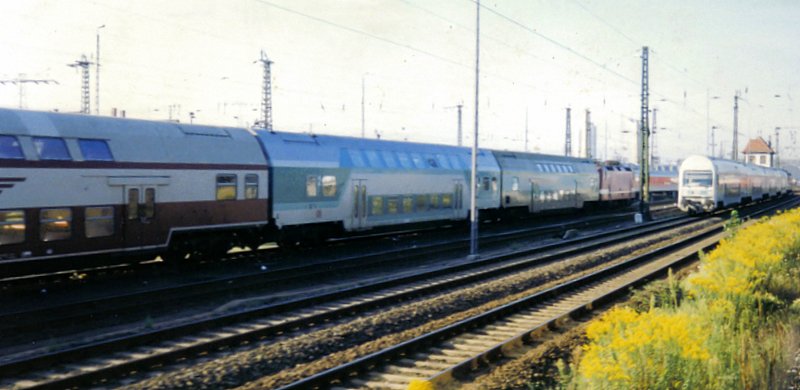

Eigentlich war die Lackierung nur für Berlin gedacht, bei DSO streite ich mich grad mit Jemandem, weil Er im Leipziger Süden mit solch einem Steuerwagen im Verband mit einem Senftopf und ner 112er gefahren ist. Nur hatte dieser Steuerwagen kein Flügelrad und ist daher für mich der Wagen in der Testlackierung für dieses Lackschema gewesen und Der wurde im Leipziger Raum eingesetzt.
@ Ragulin,
es dürfte sich mit allerhöchster Wahrscheinlichkeit um die 2 angesprochenen Testwagen handeln. Die Lackierung der Testwagen weicht von der tatsächlich ausgeführten "Sputnik-Lackierung" sehr deutlich ab.
Die Testwagen in Leipzig waren mit der BR243 (jetzt 143) unterwegs, Loks der BR112 waren Diesel-Tfz...
FD851
Ja und nach den veröffentlichten Bildern (eines reicht) schiebt eine 112 der DR: http://www.drehscheibe-foren.de/foren/read.php?17,4569044,4656187#msg-4656187. Fehlendes Flügelrad und Zugbildung sprechen nicht für Berlin, die Lok nicht für E-Lok. Also können auch Sputniks bedenkenlos mit einer Diesellok kombiniert werden. Das Flügelrad kann bestimmt angepasst oder übersehen werden.
Interessant an dem Wagen: Die "alte" Antenne für den Funk. Die Befestigung oben an der Front war mir neu. Ich kannte nur die Warze, wie sie die BRn 132 (nachgerüstet) und 243 (z.T. ab Werk) hatten.
Hab mir das Bild jetzt noch mal genauer angesehen und es gibt mir Rätsel auf, denn gegenüber der Testlackierung weicht er nicht großartig ab, eigentlich nur das fehlende Flügelrad. Allerdings ist es noch ein Wagen mit Dampfheizung und damit ein Umlackierter. Interessant ist auch der Wagen dahinter mit der versetzten Lackierung an der Kante zwischen dem unteren Braun und Grau, wann bringt Kühn diese Variante?
