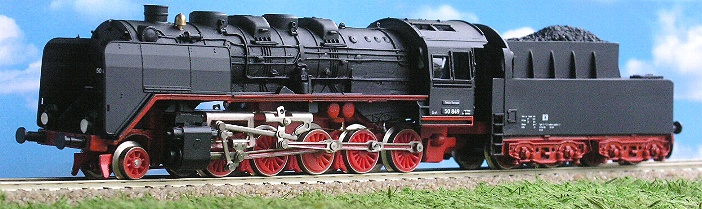

Ein super Modell. Angenehm fällt mir gleich mal auf, daß die Griffstangen über den Frontlampen auch schwarz lackiert sind. Die waren beim ausgestellten Prototyp noch Messing blank.

Glückwunsch R.P., scheint den Fotos nach ein wirklich schönes Teil zu sein.
Räder und Steuerung nun auch brüniert. Viel Spaß damit - aber erstmal rein ins Testlabor.
Grüße vom ziemlich neidischen ulle
Will mich auch mal als Nietenzähler betätigen.Wenn die Lok von Tillig wäre,er würde gesteinigt wegen des in der Seitenansicht in der Mitte zu sehendem Zahnrad des Antriebes.Oder liege ich da falsch?

will mal die paar Fragen beantworten. Bin immer noch ganz happy, zumal die 50 Altbau irgendwie eine Lady unter den fünffach gekuppelten Loks ist. Hat inzwischen ihre ersten Proberunden absolviert - seidenweicher Lauf, herrlich.
Mit der recht kurzen Lieferzeit - keine Ahnung, wie das kam, mit einem Mal war die Rechnung im Postkasten. Ich hatte große Mühe, die Kohle zusammenzukratzen, aber für eine Kittler-Lok, und dann die Altbau-50, also ein neues Modell, da tut man einiges. Nur gut, daß ich keine (lebende) Großmutter mehr habe (obwohl, das könnte ich wohl doch nicht) :bgdev:. Herr Kittler hat mir am Telefon erzählt, daß, nachdem Tillig dieses Modell angekündigt hat, einige abgesprungen sind. Käme für mich nie in Frage, nicht bei Kittler. Tillig braucht sich aber auch keine Sorgen zu machen, jedenfalls nicht bei mir, die Tillig-Lok hole ich mir auch, sofern nichts dazwischen kommt.
Bezahlt habe ich inklusive Versand 313 Euro (Ich weiß...).
Angetrieben wird das Modell durch einen Bühler-Motor, welcher eine große Schwungmasse im Führerhaus hat. Die letzten 4 Kuppelachsen sind per Messing-Stirnradgetriebe angetrieben, die erste Kuppelachse wird durch die Kuppelstangen "mitgenommen". Stromaufnahme ebenfalls nur von den 5 Kuppelachsen, reicht bei dem langen Auslauf völlig aus.
Das "sichtbare" Zahnrad fällt wirklich nur in dieser extremen Ansicht unter der "Lupe" der makro-eingestellten Kamera auf, kann ich locker mit leben.
Gut ich will ja auch nicht meckern, und um Gottes Willen R.P.chen seine Lok nicht vermiesen, aber......... und jetzt kommts, wenn Tillig diese Lok so Ausliefern würde, möchte ich nicht wissen was hier losgeht. Die Steuerung sieht aus wie aus einer BTTB Ersatzteilkiste, nix mit fein geätzt und nach brünierung sieht mir das auch nicht aus (ok da kann das Bild täuschen). Die Lackierung lässt auch sehr zu wünschen übrig (siehe Rauchkammertür) die Radsätze wirken klobig und passen von der Farbe weder zum Rot der Lok noch zu dem vom Tender. Der rote Rand des Umlaufes ist beschmiert (oder soll das etwa ne Alterung darstellen?). Dafür wurde die vordere Pufferbohle gleich komplett mit Zughaken und Bremsschläuchen in leutend Rot lackiert. Tenderbeschriftung sichtbar aufgebappt, und wie es scheint nicht mal mit Lack versiegelt. Beleuchtung? Fehlanzeige.
Hier höre ich mal besser auf, will ja keine heilige TT Kuh schlachten.
Und das dann alles für über 300,- Euro? Naja............. ob da mal nicht der Käufer am Ende das dumme
ist.
ps.: Wenn solche Modelle wahre Begeisterungsstürme hervorrufen, dann möchte ich hier nie wieder gemecker über ein Tillig Modell lesen müssen.
Ich muss Frontera zustimmen. Eine 50 fehlt mir auch noch, aber die Steuerung der Kittler-Lok gefaellt mir nicht.
Seit ich die BR80 von Roco und die BR65 von Guetzold habe, bin ich da wohl auch verdorben. Aber fuer das viele Geld...
Vielleicht ist ja in Kleinserie schwer Besseres zu machen :question:
Meine Jatt T3s schmeisse ich aber trotzdem nicht weg, da ist die Steuerung noch groeber.

Nur, wo ist die Kittersteuerung brüniert? Meine 95er hat auch keine Brünierung?

Was ich da so auf R.P.'s Fotos gesehen haben, fand ich eigentlich ziemlich ansprechend. Farben würde ich nach Fotos im Internet sowieso nicht beurteilen wollen, da sollte man zuerst mal auf die verwendete Grafikkarte und Monitor schauen.
An einem Zahnrad (sichtbar nur ein Zahn unterm Kessel) rum zu mäkeln, ich weiß nich, gibts das nicht so ähnlich auch bei Rocos BR 01.5 in sogar 1:87 mit einer Gehäuseschraube?

Die Bilder von R.P. bzw. seiner Lok finde ich sehr schön. Zeigt es doch wiedermal, welch tolle Loks Herr Kittler herzustellen vermag. Daß ich mit 50 Altbau nicht allzu viel anfangen kann und mich eher für die Reko entscheiden würde ist dann ganz klar Geschmackssache.

Zum Glück sieht es nur so aus! Die Steuerung ist komplett geätzt und hinterläßt einen hervorragenden Eindruck. Daß sie nicht brüniert ist, manch einen stört es, einige ärgert es, andere nehmen es hin... Vielleicht tut sich ja noch was in diese Richtung.
Thema rote Farbe. Betrachte ich mein Modell, so bemerke ich, daß über dem Rot ein leichtes, eine alternde Wirkung hervorrufendes schwarzes Finish liegt. R.P. wird es da ähnlich haben.
Über freistehende Leitungen/Trittstufen/Leitern braucht man glaube ich an dieser Stelle keine weiteren Worte verlieren. Hier wurden Meilensteine gesetzt! Man entdeckt jedes mal, wenn man sich seine Modelle betrachtet, neue Ätzteile, man merkt, daß hier bis in Detail gedacht wurde.
Lackierung ist matt ausgeführt und wirkt so bedeutend besser als 52 Tillig und 65 Gützold.
Nun ist es aber auch so, daß man bei ganz genauem Hinschauen kleine ungerade Kanten findet. Diese wirken aber, anderes als bei anderen K-Herstellern, vorbildnah! Sie werden nicht gewollt sein, sie verstärken aber so den sehr guten optischen Eindruck! Nichts gegen sauberste Kanten bei Plastespritzlingen, die Kittlermethode aber bringt die gelungeneren Formen.

Es ist hier in unserem Forum immer wieder zu beobachten wie mit zweierlei Mass gemessen wird. Da werden an Großserienmodellen die kleinsten Unregelmässigkeiten lautstark moniert, wärend man bei so manchem Kleinserienhersteller grosszügig, selbst über gröbere Fehler, hinweg sieht. Ja ich weiss nicht bei allen Kleinserienherstellern ist das der Fall, aber es gibt da so einige bestimmte.
Ich bin nun wahrlich kein Nietenzähler aber die von mir genannten Punkte dürften jedem auffallen. Und unterschiedliche Farbtöne auf die verwendetet Grafikkarte oder den Monitor zu schieben halte ich doch für sehr fragwürdig. Das die Farbe von Bild und Orginal abweichen mag ist gut möglich, aber verschiedene Farbtöne auf einem Bild abgelichtet sind dann so auch im Orginal vorhanden.

Wenn der geneigte Betrachter die Fotos näher unter die Lupe nimmt wird er feststellen, das auf diesen viele Artefakte (Bildinhalte die nicht hineingehören) zu sehen sind. (Schlieren, Pixelfehler, Digitalisierungsrauschen etc)

Es ist für mich ein optisch ansprechendes Modell das durch diverse Kleinserienbedingte Fertigungstoleranzen stark an Authentizität gewinnt.
Also in Meiningen haben mir die Kittlermodelle nicht gefallen (sowohl am Stand als auch in Hümpf..., zumindest für den Preis), auf dem Bild sieht sie aber viel besser aus. OK, die Kanten sind nicht ganz Scharf (oder .jpg-Fehler?), aber eine deutliche Steugerung!
Und das Zahnrad musste ich erst suchen!

Ich will mal beispielgebend anhand des Gestänges darlegen, wie abwegig die diesbezügliche Behauptung ist, mit der "BTTB-Bastelkiste". Da bietet sich der wunderschöne Vergleich mit der seinerzeit auch wunderschönen Beckmann-50 an. So sieht ein BTTB-Gestänge aus (Bitte jetzt nicht über das damals - und auch heute durchaus noch - attraktive Beckmann-Modell abzetern - bitte, bitte...):
. Und hier zum direkten Vergleich Kittler (Puh, das böse Bild mit dem riesigen Zahnrad :bgdev: ):
Um so irrwitziger wird der "Gestänge-Vergleich", wenn man bedenkt, daß Herr Kittler einer der allerersten war, der die BTTB-Gestänge bei seinen Modellen konsequent ausgemerzt hat. Seine frühen Modelle, die noch auf der Basis der 86/56 entstanden sind, haben bereits alle sehr feine, geätzte Gestänge, die selbst diese älteren Modelle sehr aufwerten. Kenner werden das bestätigen können.
