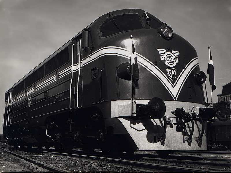

Es gab ZWEI Testeinsätze in Europa. Der erste erfolgte 1955 mit der Lok 64.2246 (2246 ist hierbei die NoHAB-Fabriknummer).
Im o.g. Sonderheft gibt es ein A3-großes Farbbild aus dem Werksarchiv, welches die Lok 2246 im Design der im TT-Clubheft gezeigten Version zeigt - mit dem Unterschied, das 1954 im Original ein kleiner "NOHAB-GM"-Schriftzug mittig zwischen den beiden inneren Bullaugen zu sehen ist, JEDOCH OBERHALB VOM ZIERSTREIFEN AUF DER SEITENTÜR. Die Lok besaß 1954 einen roten Schneeräumer sowie rote Radreifen (vgl. Bild 1)
Ein Jahr später, also 1955, wurde diese Lok auf die erste Promotion-Tour geschickt, die sie bis Ankara brachte. Man spricht im EJ auch von der DDR. Wenn man sich jetzt aber ein Werksbild aus dem Jahr 1955 ansieht, ist dort die Lackierung deutlich anders. Auf der Front prangt nicht mehr das Flügelrad, sondern das dicke "NOHAB-GM"-Logo und ein solcher Namenszug befindet sich auch wieder seitlich, diesmal aber deutlich größer INNERHALB DES ZIERSTREIFENS (vgl. Bild 2)
Sollte sich Tillig also für die Lok mit Werksnummer 2246 als Modell entscheiden bliebe zu klären, in welcher Version diese Lok in der DDR unterwegs war - mit Flügelrad an der Stirn und kleinem Schriftzug seitlich oder großem Logo an der Stirn und großem Schriftzug seitlich. Rein marketingmäßig hätte ich "meine" Lok immer mit Werkslogo fahren lassen - klappern gehört zum Handwerk! Wenn sich dies belegen liese, wäre das im Clubheft abgebildete Fahrzeug aber falsch (es zeigt nicht nur eine Museumslok im Neulack, dort fehlt auch der kleine seitliche Schriftzug komplett, egal wo)
Das EJ-Magazin berichtet weiter von der 2. Testfahrt der späteren Di3.623 (Fabriknummer 2418) und zeigt ein Beweisbild aus Klingenberg-Collmnitz, dies erfolgte 1960. Die dort in s/w abgebildete Lok besitzt ein 3-streifiges "V" auf der Stirn (vermutlich in Gelb) und ein KLEINES NOHAB-GM-Logo im Inneren des "V". Das Logo ist DEFINITIV ANDERS als das 1955 an der 2246 zu Sehende. Die Lok verfügt weiterhin schon über die speziell nur in Norwegen eingeführte Dachversion mit dem Eckigen Lüfteraufsatz (vgl. Bild 3, in dieser Lackierung auch in Klingenberg fotografiert).
Will Tillig diese Lok nehmen, paßt eigentlich gar nichts zu dem Bild im Clubheft! Mal abgesehen von der anderen Bedruckung ist die Dachpartie des Vorbildes vollkommen anders.

Die 2246 im Jahr 1954:
(c) gbg.bonet.se
Die 2246 im Jahr 1955:
(c) johnsern.com
Die 2418 im Jahr 1960 in Budapest:
(c) nohab.hu
Und am Ende noch das andere Dach der 2418, wie sie es 1960 schon besaß, allerdings als Link:
Dachpartie mit eckigen Lüftern und hier als Modell von Heljan: Di3.622

Dieses Bild zeigt den Demonstrator in Budapest im Jahre 1960. Somit müßte diese (so dekorierte) Lok auch die in der DDR angetestete sein.
Ja, diese Lok wurde der Serienproduktion entzogen und ging auf Demo-Tour nach Ungarn. Die Nummer stand bereits fest und die Lok ging nach Rückkehr zur NSB, wobei eine Lackierung in Grün über alles möglich ist, da ein entsprechendes Foto der Di 3.607 im Nohab-Heft des Eisenbahn-Journals abgedruckt ist.
Die Di 3.623 trägt auf dem Foto in Klingenberg-Colmitz übrigend deutlich sichtbar den Schalldämpfer der NSB.
Selbige wurde lt. Bildunterschrift:
später zur Di 3.623 der NSB, wobei die Lok sicherlich dabei umlackiert/umdekoriert wurde.
Folglich entspräche das von Tillig angestrebte Clubmodell schon dem in der DDR getesteten Terminator, nur eben in einer späteren Farbgebung/Dekoration.
Nein, denn das Tillig Clubmodell stellt die spätere Di 3.602 dar, sie wurde 1955 als fünfte Lok bei GM-Nohab montiert, blieb im Eigentum von Nohab und bekam bei der Anmietung durch die NSB eher provisorisch die Nummer 64.2246, wobei die Ordnungsnummer die Fabriknummer zitiert. Diese Lok ging 1955 auf große Tour, durchquerte wohl auch die DDR, wurde hier aber weder geprüft, noch getestet oder bemerkt und ging nach einem Motortausch 1957 in den Bestand der NSB über. Diese Lok hatte während diese Fahrt keinen Schalldämpfer, deswegen dürfte Tillig diese Lok als Vorbild ausgesucht haben.

... des Pudels Kern! Das Modell entspricht also einem Kompromiß zwischen der Form des verfügbaren Gehäuses und den Testfahrten... Deshalb steht das im Text des Clubheftes auch so allgemein. Wobei - der NOHAB-Schriftzug auf der Front gefällt mir fast besser.
Lassen wir mal die DDR beiseite...
...dann wäre die im Clubheft gezeigte Version ZUZÜGLICH dem kleinen Schriftzug (in meinem langen Bilderbeitrag Bild 1) auf der Seitentür die absolut authentischste Version, die man in Grün/Gelb umsetzen könnte. Diese Lok ist aber laut Johannes so nie durch die DDR gerollt (Johannes, kennst Du Matsson oder seine Nachfahren persönlich, wo ist diese Karte zu finden?).
Interessant wäre dann nur noch der Grünton. Der unterscheidet sich ganz gewaltig zwischen den Fotos. Im EJ ist es "saftig", auf dem Onlinebild unten ist es blaß und schon stark grau. Diesen Farbton verwenden aber auch andere Modellbahnhersteller für diese Serie, vgl. das hier: Lok 2246 im Design von 1955, aus meiner Sicht aber zu schmalem Seitenschriftzug
Ja - und wenn man dann die Museumslok sieht (Foto Tilligclub), ist das Grün nun wieder ganz anders.
Bildvergleich
