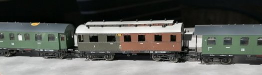

Die Dritte Bauserie von 1914 wäre mir zu ähnlich zu den Tillig 3achsern...
