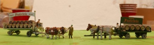

Frickelei Nummer 92 und 93: Bierfuhrwerke "Dreggscher Finsterbräu"
Geschichte:
Die Dreggscher Brauerei Finsterbräu betrieb, wie eigentlich jede Brauerei ihrer Zeit, natürlich auch den Transport mittels Fuhrwerken. Ob zur Belieferung lokaler Abnehmer oder einfach, um den kostbaren Gerstensaft zur Verladung am Bahnhof zu bringen. Spätestens seit die Kulinarischen Sachsen mit einem >ersten entsprechenden Bierwagen< daher kamen war klar, dass es passende Ergänzung bräuchte.
Für den regelmäßigen Einsatz hielt sich die Brauerei kräftige Zugpferde sowie Angestellte, welche das übliche Transportvolumen abdeckten. In Zeiten erhöhter Nachfrage beauftragte man aber auch zusätzliche Fuhrunternehmer und einfache Bauern aus den umliegenden Ortschaften, um der gestiegenen Nachfrage Herr zu werden. So kam es, dass selbst Ochsengespanne vor den Fuhrwerken liefen.
Ergebnis:

Grünes Fuhrwerk:
Dies war ein uraltes Weißmetall-Gussmodell (von Kehi?). Ich habe es komplett entlackt, was sich als überaus schwieriges Unterfangen entpuppte. Nebst des Zerfalls sämtlicher Klebeverbindungen war der Lack an einigen Stellen extrem hartnäckig und nur mit sehr viel mechanischer Nachbearbeitung heraus zu bekommen. Dabei ging auch einiges zu Bruch, was später zum Teil kreativ wieder anmodelliert werden musste (etwa Spielwaage aus Pappe und Sekundenkleber). Dabei wurden auch einige Details nachgearbeitet, etwa die Bretterfugen auf der Unterseite nochmal nachgeritzt (ich weiß, ich bin bescheuert ;-)).

Graues Fuhrwerk:
Dieses war ein 3D-Druck-Teil von unserem Boarder @sascha. Eigentlich für Zugmaschinen gedacht (siehe Deichsel) musste daran so einiges radikal umgebaut werden. Erst mal die Farbe runter! Dann die Ernüchterung: Die Bodenplatte ist viel zu dick! Das Fuhrwerk lag scheinbar auf 20cm starkem Panzerstahl. Zur Entlastung meiner Ochsen musste dieses Konstrukt weichen, nur zwei Mittelträger sollten eigentlich erhalten bleiben. Das extrem spröde Resin entschied anders. Ich war froh, irgendwann nach viel Feilen, Spachteln und Schleifen ein brauchbares und wieder repariertes Untergestell zu haben.

Schwieriger wurde der Bau einer entsprechenden Deichhsel. Ich habe mich für eine eher seltene, aber sehr massive Variante entschieden, bei der ein Baum von mehreren seitlich angeschlagenen Verstärker-Bäumen gefasst wird. Die gesamte Kosntruktion entstand aus der Pappe der kleinen Tamiya-Wattestäbchen, die Zugbänder aus Papier.
Die Spielwaage entstand aus Kupfer- und Eisendraht verschiedener Stärke. Der dünnste Draht ist 0,3mm Bronze und bildet die Schaken, welche das ganze Konstrukt zusammenhalten. Wir haben jetzt offiziell eine voll funktionsfähige Spielwaage in TT!
Die Zugochsen von NOCH wurden genau so wie schon zuvor die Pferde einmal mit komplett neuem Fell versehen. Die Anspannung folgt zahlreichen Vorlagen aus dem "Bildarchiv Rinderanspannung", Bilderarchiv Rinderanspannung
Das Anspannen selbst war überhaupt gar kein Problem. 4 oder 5 Abende, 20 Versuche, diverse Spirituosen und einige Stunden Reue über dfie sch***idee mit der beweglichen Spielwaage haben völlig ausgereicht. Auf dem Weg in die Vitrine ist auch nur eine Leine wieder abgegangen. Egal. Man muss auch mal zeigen, wie's man's nicht macht.

Fazit:
Was für ein Projekt! "Ich bau mir mal noch scnhell zwei passende Fuhrwerke" zog sich am Ende über fast ein Jahr. Ewig lange Vorbereitung, unerwartet intensive Recherche zu einigen Detailthemen, und dann so manch unkluge Entscheidung zur Maximierung des Arbeitsaufwandes. Hätte ich die Teile einfach nur schnell neu angepinselt hätte es vermutlich auch niemanden gestört.
Egal. War 'ne schöne Bastelei und ich glaube, ich habe mal wieder etwas an den (meinen) Grenzen der kleinen Mechanik gespielt. Auch, wenn jetzt sicherlich @frumi und Co um die Ecke kommen und demnächst eine Spielwaage in TTf zeigen. Da wird dann ein Kaninchen vor einen Kinderwagen gespannt oder so 😁
