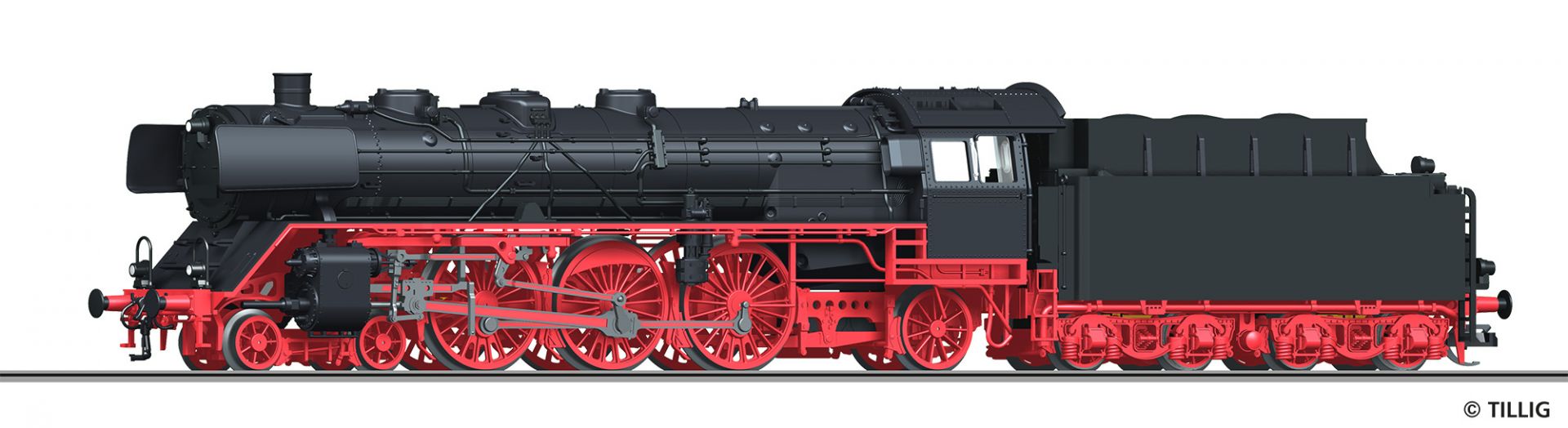

Unter "Nachträgliche Bauartänderungen" steht dann weiter, daß die DRG ab 1934 bei allen Lokomotiven von 03 001 bis 122 nachträglich die Schleppachsbremse eingebaut hat,
Was aber die hier gezeigte CAD-Version ausschließt: kleiner Vorläufer & Scherenbremse.
