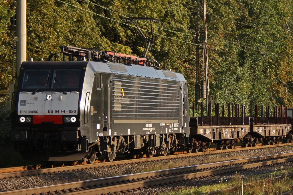

Irgendwas stimmt hier nicht bei Märklin sieht das anders aus. Vorbildfotos habe ich keine im I-Net gefunden, Stundenlang gesucht.

Was hast'de denn? Jeweils zwei schmale (SBB- oder FS-) und je zwei breitere (ÖBB- bzw. DB-)Paletten. Ist in TT auch so.

Die beiden inneren Stromabnehmer müßten falsch sein. Bei meiner MRCE 189 sind da andere drauf. In der Datenbank ist das auch gut erkennbar.

Die MRCE ist auch eine mit Hollandpaket. Das hat(ten) aber die von der ÖBB angemieteten nicht. Die Stromabnehmer an sich sind richtig, nur in welcher Reihenfolge sie verbaut sein müssen ist die Frage.
http://i267.photobucket.com/albums/ii312/twk1986/002jrb07.jpg Im Link sieht man, dass sie andere Stromabnehmer als das MRCE-Modell haben muss.
Edit: Wenn man bei br146.de die Fotos der ÖBB-Loks ansieht, ist in Österreich immer einer der äußeren Stromabnehmer angelegt. Da das D/AT-Profil breiter als das italienische ist, würde ICH annehmen, dass die breiteren Stromabnehmer außen sitzen müssten. Allerdungs ist das nur eine Annahme!
Muss denn nicht ein Breiter und ein Schmaler auf jede Seite ?
NEIN! Das steht doch aber auch im Datenbankeintrag zu dem Modell:

Und genau dieser Configuration entspricht das Modell. Jetzt darfst du selber suchen, welche "Hardware" (äußerliches Merkmal z.B. Wippenbreite) mit diese Configuration verbunden ist und in welchen Netzen diese Configuration (heute) zugelassen ist. :traudich:
Das Bild sagt bei rund 20 (letzter mir bekannter Stand 18) möglichen Versionen der ES64F4 sagt ein Dachbild eines Märklinmodells rein gar nichts. Erst wenn Nummer und dargestellter Zeitpunkt bekannt sind, kann das Modell auf die Richtigkeit geprüft werden. Die Configurationen der einzelnen Vorbildmaschinen wechselt auch mal. :allesgut:

Bezogen worauf - auf Maärklins Dach oder TILLIGs Modell der ES64F4 006?
TILLIGs MRCE-Modell stellt, wie zu lesen, die Class 189-VJ dar und sollte damit identisch mit der Abo-189 066 sein. Letztere ist korrekt umgesetzt hinsichtlich Stromabnehmer. Beide Modelle sind aber keine Referenz für eine 189-VD! Ein schwarzer W201 sieht auch anders aus als ein silberner W210.
Nicht ganz. Es gibt nur einen für D und AT "tauglichen" Stromabnehmer. Grundsätzlich sind bei der ES64F4 innen die Stromabnehmer für DC-Systeme, außen die für AC-Netze. Da Configuration VD auch in CH zugelassen ist, wird eine schmale AC-Wippe gebraucht; die zweite ist aber breit.
Müßte nicht wenigstens einer der äußeren die breite Palette haben?
Das hat TILLIGs Modell. Eine Seite hat schmale Wippen der AC- und DC- Stromabnehmer, die andere Seite breite Wippen für beide Stromarten. Nur sind die Wippen grenzwertig schmal - was schon vor Jahren thematisiert wurde. Der Maßstab 1:120 wird knapp eingehalten, jedoch wünscht sich der TT-Modellbahner jetzt wieder irgendwas unmaßstäbliches; das Hutprofil kommt ja auch wieder. :boeller:
Edit: Wo ist eigentlich das Dachbild der Märklin-189V* hin? jetzt kann Thomas gar nicht mehr suchen, welcher Configuration nachgebildet ist. Mein Tipp wäre gewesen: 189-VB oder 189-VC. Gab's die bei Dispolok?

Auf meinem Modell finden sich über Führerstand 1 zwei schmale Paletten (= ähnlich ganz links) und über Führerstand 2 zwei breite Paletten mit je zwei Schleifleisten (= ähnlich ganz rechts). Die Aufteilung entspricht ganz genau der von dir gezeigten. Es sind also nicht die drei abgebildeten Modellstromabnehmer verbaut; Grund: s.u.
Bei Vorbild ist die Aufteilung wie folgt (Beginn bei FS1 außen, Ende bei FS2 außen):
  • CH, FR (AC), LU (AC), BE (AC)
  • IT, SI, HR (DC)
  • PL
  • DE, AT, NL (AC), DK, SE, CZ (AC), HR (AC), HU, RO
    Anmerkung: Trotz teits vorhandener Hardware ist die 189-VD nicht in allen o.g. Ländern/Netzen zugelassen.
Grundsätzlich hat Daemon recht, dass die mittlere Palette für DC-Netze geeignet ist. Der PL-Stromabnehmer hat beim Vorbild nur zwei Schleifleisten (aus CU - ?) mit etwas längeren "Auflaufhörnern" im Vergleich zu anderen Paletten (wirkt etwas breiter). Gut zu sehen an der einzig in PL zugelassenen 189-VP oder auch an einer 189-VD. Damit ähnelt die Palette eher der äußeren Modellausführung als der mittleren. Also hat das 189-VD-Modell aus dem von dir präsentierten "Palettenangebot" schon die mit dem (aus meiner Sicht) geringsten Kompromissen verbundenen Paletten. Noch Fragen?

Ein Basteltipp: Vielleicht kann Thomas die Paletten so bearbeiten, dass das in der Mitte platzierte Auflaufhorn durch zwei neue in Verlängerung der Schleifleisten ersetzt wird. Dann wäre es noch etwas näher am Vorbild.
