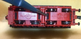

Soweit es um das Abnehmen der Tenderdrehgestellblenden geht:
Die hängen an zwei Rastnasen, in die die äußeren Drehgestellquerträger der roten Blende einrasten.
Bei mir hat sich bewährt:
- Tender auf den Kopf legen,
- Drehgestellblende an den Längsseiten mit Daumen und Zeigefinger greifen,
- dabei in Längsrichtung so weit verschieben, dass eine der zwei Rastnasen etwas entlastet wird und
- an der Stelle der entlasteten Rastnase die Drehgestellblende gleichzeitig vom Tenderboden abheben/ausrasten.
Trotzdem Vorsicht wegen eventuell wegfliegender Teile.

Mit Blick auf @LiwiTT und Deiner Beschreibung hat es dann geklappt - vielen vielen Dank für die Mühe!
Da wo der Schreibendreher hinzeigt, damit wird die Drehgestellblende gehalten bzw. rastet diese. So wie @152 032-9 beschrieben hat, klappt es aber ganz gut.

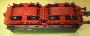

Ich habe mal Bilder gemacht, falls noch ein anderer das Problem hat ...
Vorher:
Offen, da ist die Rastnase:
Offen, die inneren Schleifer schon gebogen:IMG_2439.jpeg
Fertig, mit geänderter (Haft-)Räderanordnung, Rastnase wieder an alter Stelle ...
