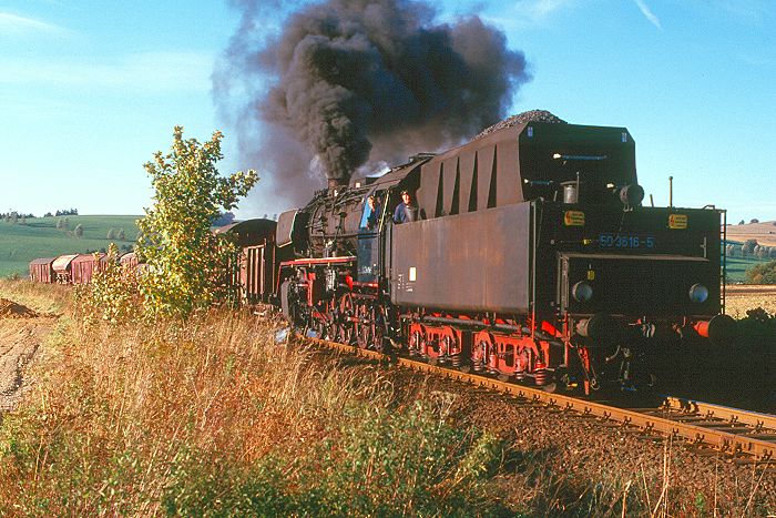

habe jetzt auch die Facebook-Fotos gesehen. Die Gestaltung der Tenderrückwand ist leider kein Treffer. Warum diese Halterungen/Stützen unter den Lampeneinfassungen in Richtung Pufferbohle?
Im Buch "Baureihe 23.10" vom Weltbild Verlag sind zahlreiche und großformatige Farbfotos mit Tenderansicht, das Layout wirkt leider abweichend.
http://www.bahnbilder.de/bild/deuts...455213/50-3652-am-04092010-im-ehemaligen.html
http://www.bahnbilder.de/bild/deuts...r/455340/zwei-tender-der-bauart-22t28-am.html
beim zweiten Link sind jeweils ein 2´2´T26 (vorn) und ein 2´2´T34 zu sehen. Beides Einheitstender, währenddessen der 2´2´T28 ein sogenannter Neubautender ist.
Einfach mal die Tenderstirnwände miteinander vergleichen, dann mit den bei MBS veröffentlichten Modellfotos vergleichen.
Die 2´2´T26 und 2´2´T28 besitzen die gleichen Maße von der Länge her, jedoch ist der Wasserkasten des 2´2´T28 wesentlich länger und der "Kasten" hinten dran sitzt direkt auf der Pufferbohle. Weiterhin besitzt der 2´2´T28 unten zwei fest angebaute Laternen.

Das obere Deiner beiden verlinkten Bilder zeigt m.E. trotz gegenteiliger Beschreibung keinen 2'2'T 28.
Ich sehe da vorn einen 2'2' T26 und hinten einen 2'2'T 34 (Rückbau aus Öltender).
Mir erscheint der Modelltender wie ein fiktiver 2'2' T26 Reko mit 10t Kohle...
Dann von mir aus dieser hier. Der 26er Reko entspricht aber optisch einem 28er! Auch die Form und Länge des wasserkastens. Wenn es wirklich einen 26er Reko gegeben hat. Da bin ich mir aber nicht sicher. Das möge man mir bitte beweisen!
Danke!

@ Rene Köppe:
Gehe ich recht in der Annahme, daß der oben von Kö-Fahrer zuletzt verlinkte 2'2'T 28 an der von Dir umgebauten 50.35 ein Umbau auf Basis von Tilligs 26er Tender ist und deswegen Kompromisse hat?
?.. Der 26er Reko entspricht aber optisch einem 28er! Auch die Form und Länge des wasserkastens. Wenn es wirklich einen 26er Reko gegeben hat. Da bin ich mir aber nicht sicher. Das möge man mir bitte beweisen!
Danke!
hm-tt
Einen 26-er Reko-Tender kenne ich nicht...
Aber...
Es gab 26-er Öltender, die nach Abstellung der Öl-50-er auf Kohle zurückgebaut wurden. Ich habe mich mit der Geschichte bisher aber nicht weiter beschäftigt -kann sein, dass da Einzelteile nach den Plänen des 28-er's neu angefertigt wurden. So einen zurückgekauften Öltender hat aber keine 35 jemals im Plandienst gehabt, denn die 35 war bereits Geschichte, als der Tenderrückbau erfolgt ist.
Der Spruch, dass es sich beim Tender der 35 1061 um einem 26-er Rückbau-/Rekotender handeln könnte, zieht also nicht.
