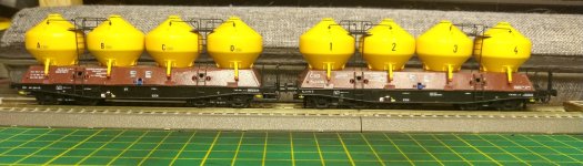

Bau eines Zementsilowagens von TT-Jenik
-vorbildfotos findet ihr im Tschechischen Gemeinschaftsblog
-bei den Peho s ist zu beachten das sie sich schlecht kleben lassen
gruß fb.
Die Peho's am Besten mit Sekundenkleber kleben , aber das Ausgasen beachten .
Plastikkleber ala Uhu oder Revell hält da nicht unbedingt auf Dauer .
Zum noch besseren Halt am Besten die Klebefläche auf der Kulisse anrauhen , ggf auch paar Riefen reinmachen .

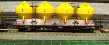

Soo, Lieferung kam heute. Peho KKK kurze Version) passt in meinen Augen nicht unter den Kunststoffbausatz!
Selbst, wenn ich sie versuche tiefer zu setzen, stört der Stab vom Normschacht das Drehgestell.
Wie macht ihr das denn beim Jenik Bausatz?
Mein Vorschlag wäre, die kürzere Variante der Peho-KKK zu nehmen. Diese kann dann auch etwas nach hinten versetzt werden. Meine Erfahrung ist, dass das vordere Ende des Normschachthalters mit der Pufferbohle abschließen sollte. Somit hast Du einen recht engen Pufferabstand. Das erreichst Du aber bei dem Wagen eben nur mit der kurzen KKK.
