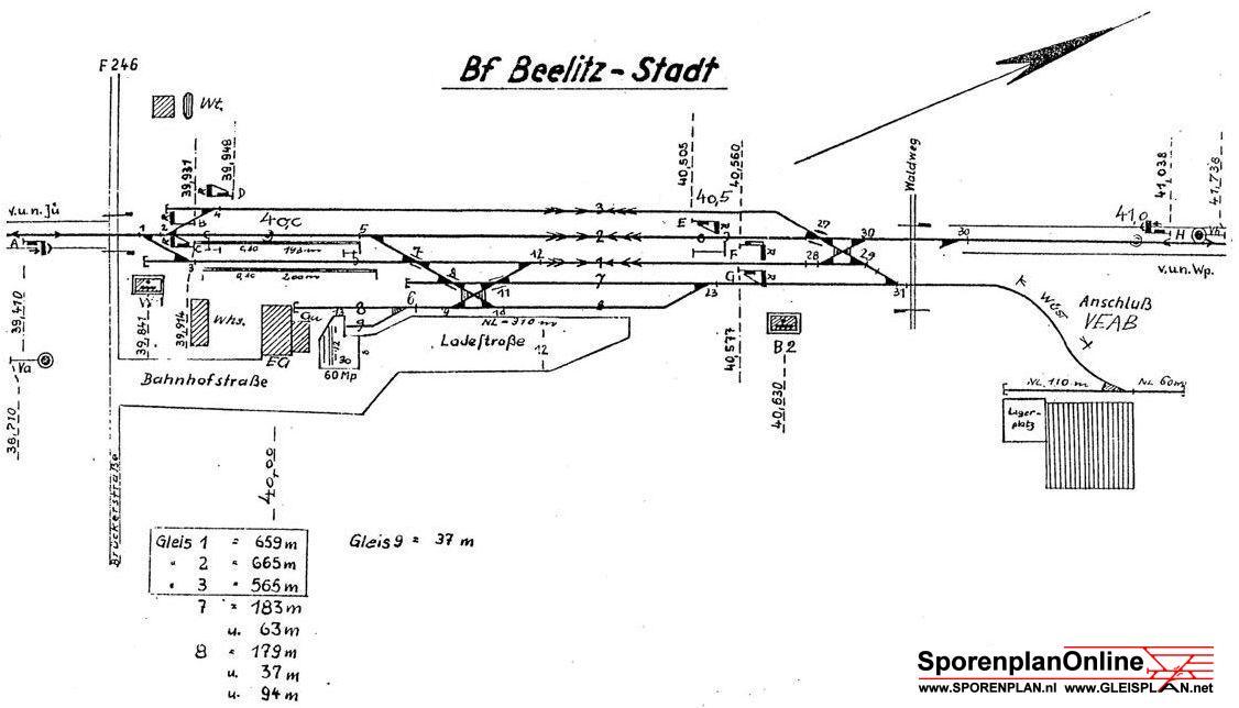

Eventuell wegen der Lage des Bahsteiges..?
Gleisplan von 1967, heute nur noch Reste.
Danke "SporenplanOnline"!!!
mfg tommy
...dér Bahnsteige. Ich finde diese Brandenburgische Lösung nicht toll.
