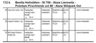

Was ist passiert in den letzten Monaten?
Jede Menge. Die Bahnsteige in Caputh-Schwielowsee, Caputh-Geltow und Potsdam Pirschheide (unten) wurden modernisiert und auf den neuesten Stand gebracht. Sie haben jetzt eine einheitliche Nutzlänge von 140 m und eine Bahnsteighöhe von 76 cm über SOK bekommen. Teilweise wurden sie in ihrer Lage um bis zu 95 m verschoben um einen besseren Zugang für die Fahrgäste zu ermöglichen.
Anbei ein Auszug aus der La Ost Strecke 112 b der 21. Ausgabe 2023
Als nächstes Großprojekt kommt die Wiedererrichtung eines neuen Haltepunktes Potsdam Pirschheide (oben) am Berliner Außenring in der Höhe des ehemaligen Bahnhofes Potsdam Pirschheide (ex. Potsdam Hbf). Hierzu werden zwei neue Bahnsteigkanten an den durchgehenden Streckengleisen des Berliner Außenrings neu errichtet. Vom 16.06. bis 04.08.2023 gibt es dazu umfangreiche Bauarbeiten.
Geplant ist die Inbetriebnahme der zwei neuen 140 m langen Außenbahnsteige zum Fahrplanwechsel 2023/2024. Sie verfügen über je eine Treppenanlage und einen Fahrstuhl zum Übergang auf den sanierten unteren Bahnsteig.
