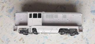

Falls jemand drüber nachdenkt einen Märklin Taurus unter sein Shapeways Gehäuse zu basteln: passt nicht. Drehgestellabstand und Raddurchmesser sind stimmig, das Gehäuse ist aber minimal zu Breit.
* zu schmal. Der Taurus Aufbau (ohne Gehäuse) ist zu breit und das Gehäuse zu schmal... Es ist minimal, das L45H Gehäuse scheint mir aber zu dünn um hier etwas abzutragen. Alternativ könnte man vom Metallaufbau am Fahrgestell etwas Material abtragen, aber ich denke, dass ist sehr mührsam.
Ich würde sagen, das ist <1mm insgesamt. Das Problem ist eher, dass man auf beiden Seiten auf voller Länge des Fahrwerks Material Abnehmen müsste und danach läuft die Basis immernoch nur mittemlmäßig. Das Shapewaysgehäuse gibt hier m. E. nicht genug Futter her um hier gefahrlos ranzugehen.
Allerdings wäre nach oben genug Luft für Digitalisierung, sofern die Lokkastenbreite hier ausreicht (das kann ich mangels Erfahrungen mit entspr. Dekodern nicht sagen) und das Fahrwerk ist faktisch vollständig aus Metall.
Ich mach' mal Bilder, wenn ich in der Werkstatt bin.
also bei uns hat damals das Shapeways-Gehäuse mit etwas Fräsarbeit prima auf das Chassis von der Märklin Z 120er gepasst. Klar musste man etwas vorsichtig mit dem Dremel arbeiten, aber das war absolut machbar.
VG Martin
Das Microtrains GP 35 Fahrwerk passt perfekt unter das Shapeways Gehäuse. Durch einfaches austauschen der Platine lässt es sich schnell digitalisieren und Licht ist auch an Board....
Schöne Ostern - Mirko

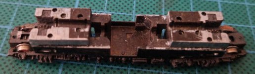

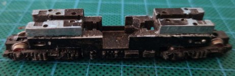

Da es gerade vor mir liegt. (Spur Z BR 120)
Hier kann man sehr schön sehen wieviel runter musste, damit das Messinggehäuse gepasst hat.
Das man bei der BR120 auch ran muss(te), beruhigt mich etwas. Ich hatte auf gut Glück zum Taurus gegriffen, ich würde sogar sagen, dass bei dem weniger nötig ist.
Anbei mal das unbearbeitetes Märklin ES64/Taurus Fahrwerk:
Hier muss der Metallrahmen bis auf die tiefe der Motorhalterung aus Plastik abeschliffen werden, damit das Gehäuse passt, würde ich behaupten.
Hier sieht man wie das ganze zusammen aussieht: Robis Rumpelkammer (mit Wutecke)

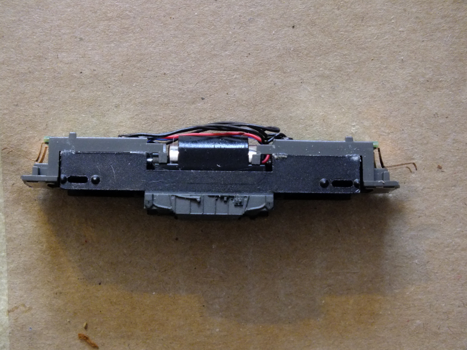

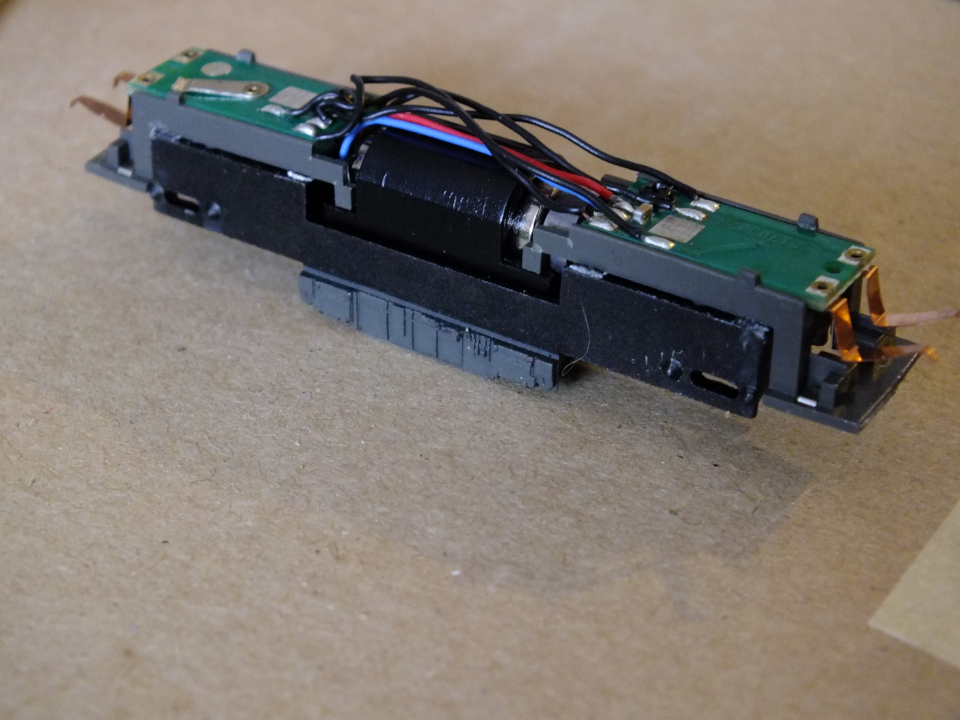

Ich möchte euch einen Einblick ins Innere des Modells geben. Ich teile die Bilder mit euch, weil es immer so spannend ist, wie es drinne aussieht. Ohne Grund sollte man die Lok aber nicht aufschrauben, es löst sich leicht etwas Lack an den Stellen, wo das Oberteil stellenweise sehr eng auf dem Unterteil sitzt. Drum auch die Beschreibung, wie ich es geöffnet habe.
Interessant ist es, wie die Digitalisierung und Verkabelung umgesetzt wurde. Wer es selber probiert, kann sich hier Anregung holen, denn ich finde das sehr gut gemacht.

Das Gehäuse ist mit einem Kabelbaum mit dem Unterteil verbunden. Es ist lang genug, um das Gehäuse neben der Lok abzulegen, allerdings etwas kurz, wenn man dann am Gehäuse arbeitet und wackelt.
Das Gehäuse ist mit einem Kabelbaum aus dünnen Lackdrähten mit dem Unterteil verbunden.

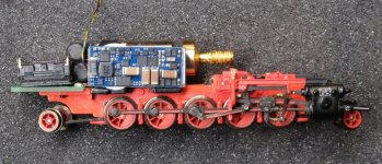

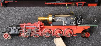

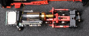

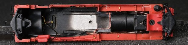

Die Digitalisierung:

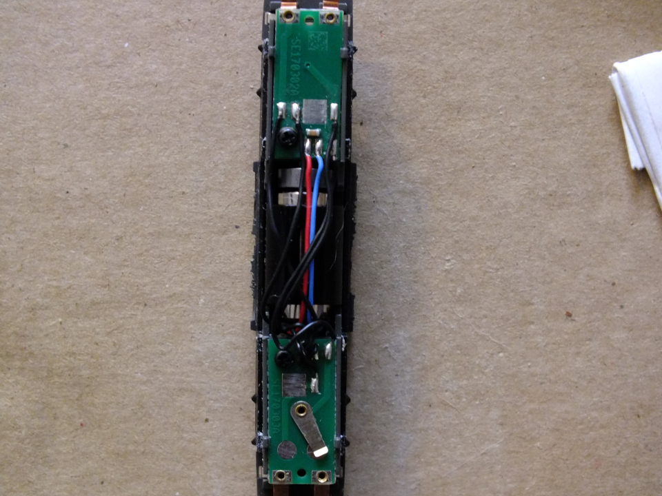

Der Sounddecoder ist ein ESU LokSound 5 Nano DCC mit E24-Schnittstelle (ESU-Nr. 58925). Er ist auf eine E24-Adapterplatine von ESU gesteckt (ESU-Nr. 53953), die wiederum am Motorhalter befestigt ist. Der Lautsprecher ist vermutlich der 11x15mm-Lautsprecher nebst Schallkapsel-Bausatz, der mit dem Decoder zusammen geliefert wird (Einzelteil: ESU-Nr. 50321).
Der Sounddecoder  ist ein ESU LokSound 5 Nano DCC mit E24-Schnittstelle. Der Decoder ist auf eine E24-Adapterplatine von ESU gesteckt. Der Lautsprecher sitzt auf der ursprünglichen Platine. Zwischen Motor und Lautsprecher zwei GoldCaps des Powerpacks. Anblick von Hinten mit dem Lautsprecher. Draufsicht auf das Fahrwerk.
Auf der anderen Seite werkelt ein Powerpack, das meherere Sekunden Stromausfall überbrücken kann. Ich habe eine Weile gerätselt, was "QWIZ" für ein Hersteller ist. Naja, die Platine steht auf dem Kopf. "QUIZ" bedeutet richtigrum "ZIMO". Es ist ein Staco 4.
Auf der anderen Seite werkelt als Powerpack ein ZIMO Staco 4.

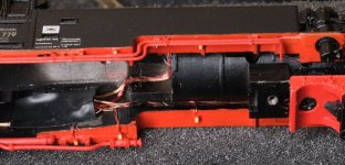

Unterm Kohlekasten sitzt eine weitere Platine, versteckt unter schwarzer Folie, vermutlich enthält sie die Vorwiderstände der LEDs.
Im rechten Wasserkasten wurde ebenso Etwas unter einer schwarzen Folie versteckt, das den Strom auf die vielen Drähte verteilt.
Ich habe meine Neugier gezügelt und nicht unter die Folien geschaut.
Unterm Kohlekasten sitzt eine weitere Platine, versteckt unter schwarzer Folie. Vermutlich enthält sie die Vorwiderstände der LEDs. Im rechten Wasserkasten wurde ebenso etwas unter einer schwarzen Folie versteckt, das den Strom auf die vielen Drähte verteilt.
Die Triebwerksleuchten bestehen aus kleinen LEDs der Bauform 402 und sind 0,5 x 1mm klein. Sie wurden seitlich rot angemalt. Das macht sich gut!
Eine weitere LED der gleichen Sorte gibt dem Lokpersonal Licht.
Die Kabelbäume sind sorgfältig verlegt und bringen den Strom an die Seiten und nach vorne.
Die Kabelbäume sind sorgfältig verlegt und bringen den Strom an die Seiten und nach vorne. Führung des Kupferlackdrahts zu den vorderen Leuchten.
Wie das Licht zum Spitzenlicht vorne gelangt, konnte ich nicht erkennen. Die Rauchklammer ist aus Vollmaterial, von innen geht es daher schlecht. An der Rauchkammer außen befindet sich seitlich eine Ritze. Ich vermute, dass der Lackdraht hierin von unten zur Lampe geführt wird.

Was mich stört sind die Kupferlackdrähte, ich hoffe die machen dir keine Probleme
Was sind deine Sorgen, dass sie brechen? Wenn man die Lok nur selten öffnet bewegen sie sich nicht, dann sollte nichts brechen.

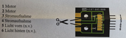

traue mich nicht Mal, einen Decoder einzubauen, weil ich nicht weiß wie und wo
Solange es ums reine digitale Fahren ohne Licht geht, ist es eigentlich nicht schwer. Zwei Drähte für die Schiene, zwei für den Motor.
Du musst nur wissen
  • welche Drahtfarbe / welches Lötpad des Decoders an den Motor soll
  • welche Drahtfarbe / welches Lötpad an die Schiene gehören (Stromaufnahme)
  • wo die Drähte an der Lok angelötet werden sollen.
Die ersten beiden Infos stehen auf dem Beipackzettel des Decoders.
Der dritte Punkt ist auf dem Beipackzettel der Lok beschrieben:
(Die Lötpads 5 und 6 sind wirkungslos)
Vorher musst du mit einem Cutter zwei Stellen auf der Leiterplatte der Lok durchtrennen. Die sind durch Scherensymbole markiert.

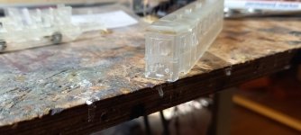

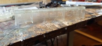

Ich mache zwar nichts in TTe , habe aber durch Zufall eine Datei vor Ort die mir ermöglicht für zwei Bekannte welche mich auf dieses Modell angesprochen haben einen Bausatz zu drucken . Es soll ein VT137 werden der in Zittau fahren soll . Da ich mich mit dieser Materie nicht beschäftige ( Straßenbahnlastig ) kann ich nichts weiter dazu sagen . Anbei mal einige Bilder vom Gehäuse aus verschiedenen Blickwinkeln
ich vermute mal die Datei vom VT137 stammt von cults3d
Jein , ob der Anbieter von dem ich die Datei habe bei Cults3d verfügbar ist kann ich so nicht sagen deshalb ,, jein " .
Ich mache öfter für Leutchen die konstruieren Probedrucke , aber ob das die Datei ist kann ich nicht mit Sicherheit sagen .
Der nächste VT.. Wieviel Leute beschäftigen sich eigentlich mit ihm.
Immer diese Doppelentwicklungen, ts.. ts.. ts... 😂😉
Wo ist denn noch eine?
Wenn man keine weitere Entwicklung kennt, nimmt man halt eine die sich anbietet. :fasziniert:

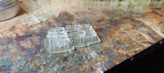

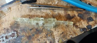

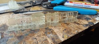

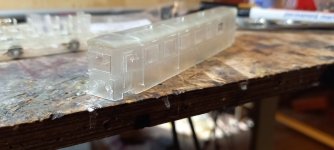

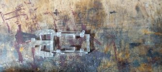

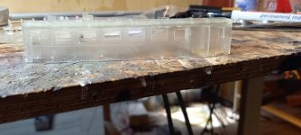

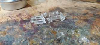

Guten Morgen , anbei mal weitere Bilder vom Bausatz . Die Teile passen alle prima zusammen von denen wo die Stützen abgemacht sind . Bei den Treibstangen muß man etwas vorsichtig sein beim Entfernen der Stützen ansonsten gibt es bei den anderen Teilen keine Probleme .
@Murten , Du lagst richtig bei der Vermutung mit Cults3d , habe gestern Abend nochmal mit dem dem Paul gesprochen und er hat es mir so bestätigt . Ich hatte es nicht mehr so in Erinnerung da die Datei ja schon etwas länger ( glaube Ende 24 / Anfang 25 ) bei mir ist. Die Halterung für den Motor habe ich selbst beigefügt . Als Motor sollte man einen Motor mit den Abmessungen 7mm x 20mm verwenden so ist noch genügend Platz neben dem Motor um auf den Sitzbänken einige Preiserlein zu platzieren.
Anbei noch einige Bilder der einzelnen Teile
