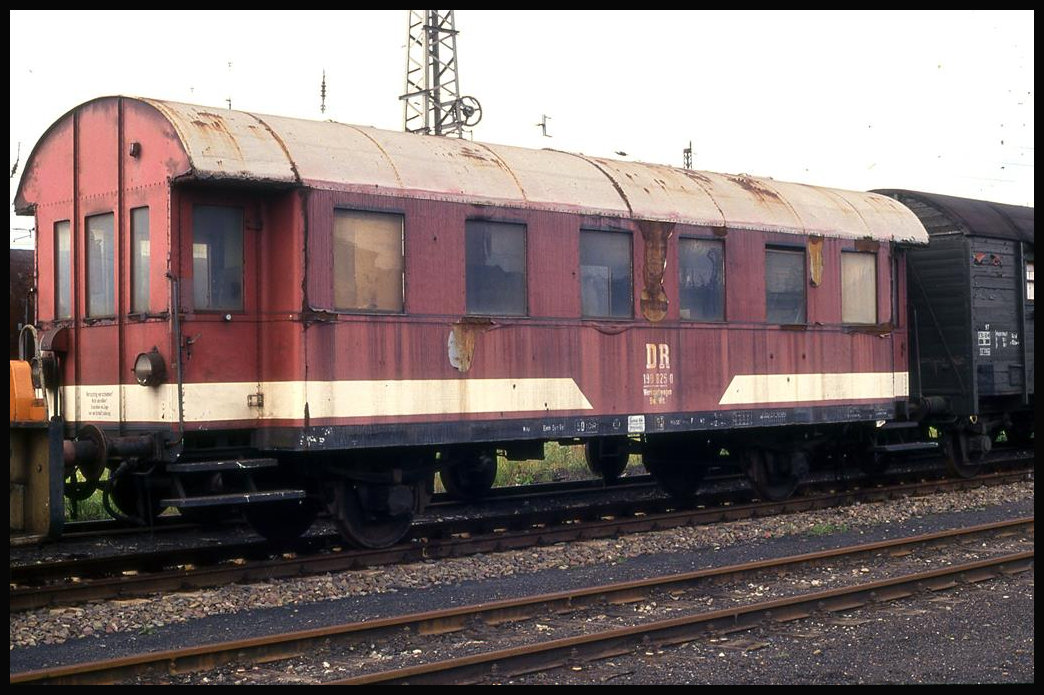

Das is ein Byl vermutlich sogar ein Steuerwagen (Steuerende am Doppelstock) aus Bestand der DB. Die Farbgebung nennt sich ozeanblau/beige.Der Personenwagen dürfte ein Mitteleinstiegswagen sein, wenn ich es richtig deuten konnte. Ebenso ist dessen Farbgebung sehr interessant.
Könnte zu diesem Wagen jemand eventuell bitte noch ein paar Infos beitragen? Vielen Dank
Versuch es doch endlich mal ohne tippen und vermuten, sondern mit wissen.Ozeanblau-beige hatte mich auf DB tippen lassen, da diese Farbgebung ja nicht bei der DR verwendet wurde.

1989? Soweit die Geschichtsschreibung nicht lügt, kamen die erst 1990 in den Osten. Mehr als zwei waren es ganz sicher. Ich kenne die Zahl 42: 26 ex. Byl421 + 11 ex. AByl411 + 5 ex. BDylb459, die von KRUPP für die Aktion gekauft wurden. Nummerngruppe bei der DR: B(D)y 50 50 00-11 000...039. Macht nur 40 rollende Fahrzeuge, da je ein AByl und Byl Ersatzteilspender waren. Die Wagen waren bunt gemischt; außer die fünf zusammenhängenden ex. BDylb als BDy 00-11 018...022.Es gab zwei dieser Mitteleinstiegswagen 1989/90 bei der DR.
Nur noch normaler Leitungswagen. Spätestens mit dem Umbau der KWS auf DR-Standard hat der Wagen sein Fernsteuerfunktion verloren; wahrscheinlich ab 1973 rückgebaut. Die vor der Post an- & vermieteten BDylb459 hatten keinen Seitengang neben dem Gepäckraum (Begehbarkeit durch Reisende - ?). So zeigt nur der Gepäckraum zur Dostoeinheit.Das is ein Byl vermutlich sogar ein Steuerwagen (Steuerende am Doppelstock)
Die Wagen gehörten auch nie der DR, sondern KRUPP (Lonrho Bautechnik). Dafür steht neben der Wagennummer ein [P].Laut den Bildern bei PIKO hatten die aber kein "DR" - Signet angeschrieben, nur die Wagennummer?!
Ja so sieht es aus, es wurde scheinbar nur das DB Signet entfernt.Das wusste ich ja gar nicht. Interessant. Laut den Bildern bei PIKO hatten die aber kein "DR" - Signet angeschrieben, nur die Wagennummer?!
Nö, auch die Wagennummer wurde geändert/angepasst.Ja so sieht es aus, es wurde scheinbar nur das DB Signet entfernt.
