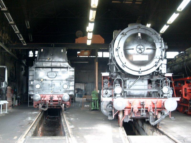

HATTE EIGENDLICH JEDES GLEIS IN EINEM LOKSCHUPPEN EINE U-GRUBE?:wiejetzt:
Nun war ich ja schon so oft in solchen Schuppen,darauf habe ich aber garnicht geachtet.

Es bekommt nun jedes Gleis eine Grube,hat jemand eine Peilung wie tief die Gruben waren?

Es bekommt nun jedes Gleis eine Bühne,hat jemand eine Peilung wie tief die Gruben waren?

also "Bauten auf Modellbahnanlagen" gibt 1,20m ab SO als Tiefe an.
Da mußt du dich aber nicht so genau dran halten, es gab auch Gruben die an den Enden flacher waren und zur Mitte tiefer wurden. Ebenso gab es Gruben, die links und rechts noch ca.20cm breite Abstufungen hatten, die nur ca.80 cm tief waren.
Im Schuppen sieht das aber eh keiner.
