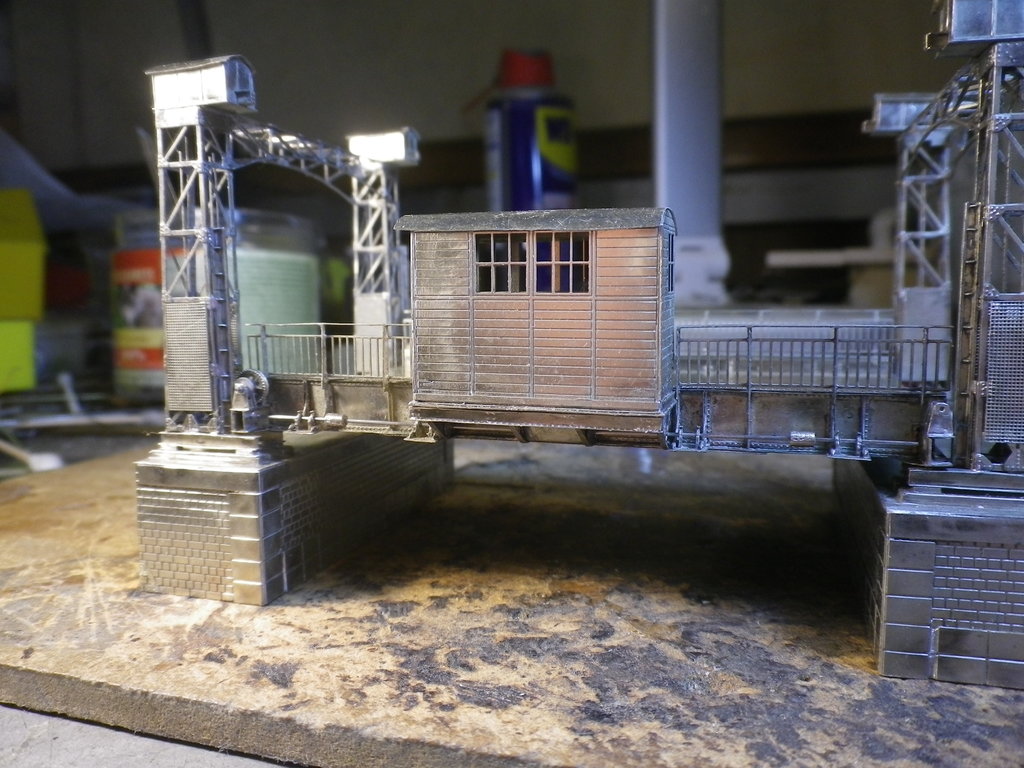

Hallo Gemeinde
Nachdem es wirklich glücklichen Umständen zu verdanken war an Zeichnungen für das Prokekt heranzukommen,
war die Konstruktion auf eine solide Basis gestellt.
Da sie dereinst meine schmalspurige Hafenbahn "schmücken" soll, ist der Arbeitsstand zum heutigen Tage folgender:

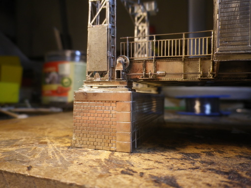

... man beachte die vielen Knotenbleche,
...die ( voll funktionsfähigen ) Umlenkrollen in den Turmhauben,
... die Zahnstangen, wenn auch ohne Funktion
... sowie die profilierten Umlenkrollen für die Seile an der Brückenkonstruktion.
Ich bin jedenfalls guter Dinge aus dem Bausatz ein funktionierendes Modell zu zangeln.
