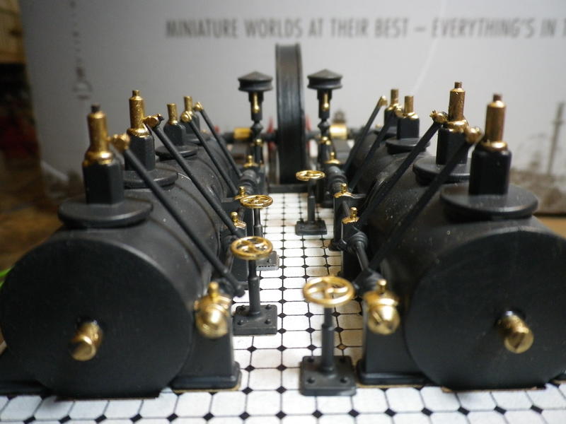

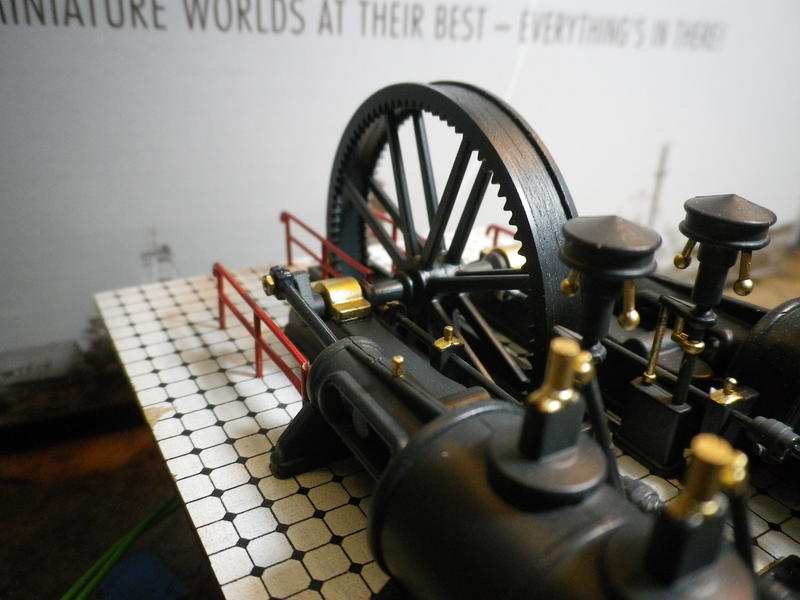

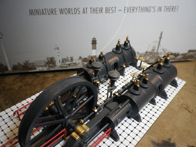

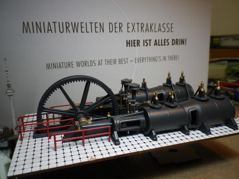

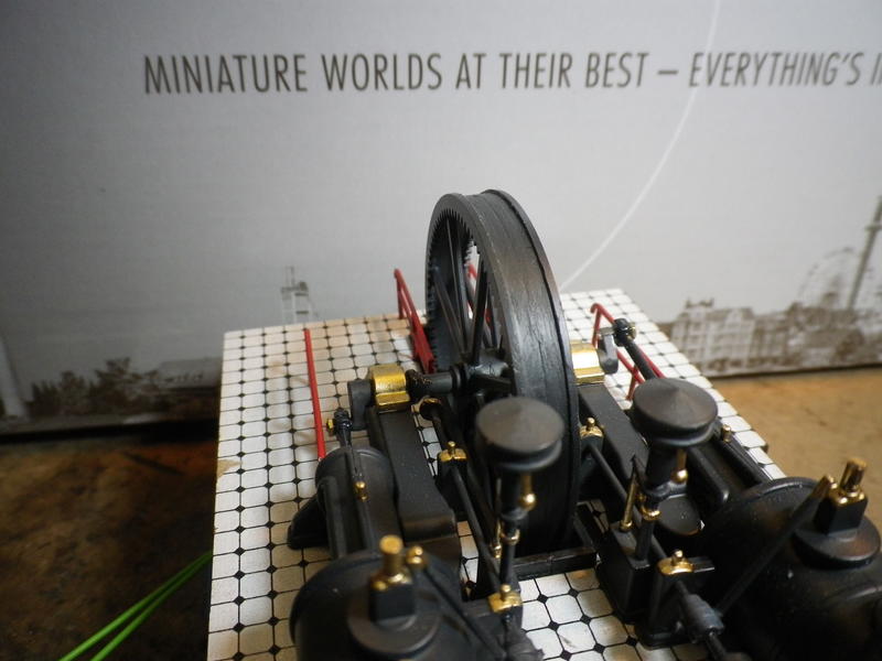

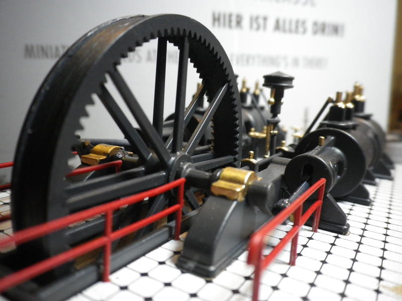

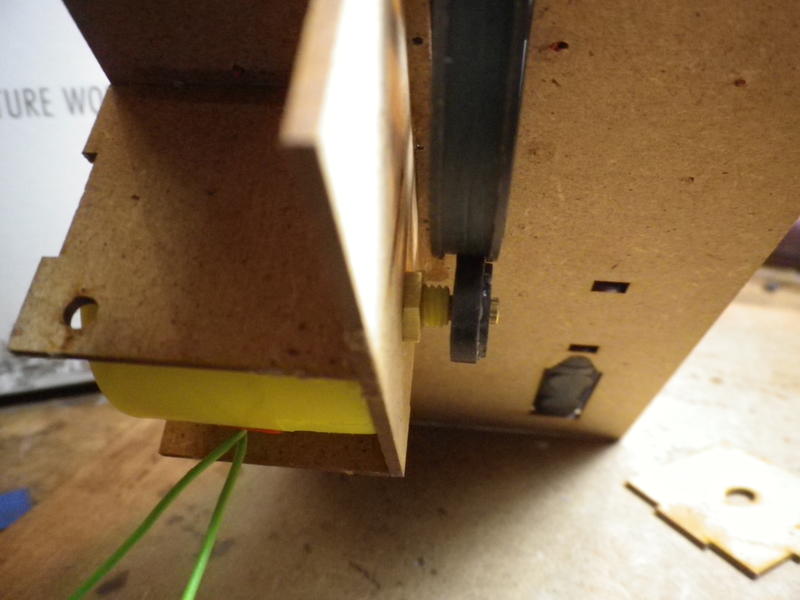

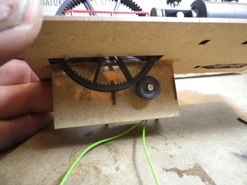

Da ich ja ein entsprechendes "Kraftpaket" für mein RAW brauche, es dabei nicht wirklich einen Unterschied macht ob das Ding in 1: 87 oder 1: 120 gehalten ist, habe ich mir das Modell mal besorgt.
Vorweg, es gibt doch einige, auch heftige, Schwächen.
So müssen z.B. die Handräder der Ventile stumpf auf den Sockel geklebt werden.
Weiteres Manko:
Die Treibstange wird nur lose auf die Kurbel gesteckt, geht garnicht, rutscht sie doch ständig von der Kurbel.
Nur eine Sicherung durch einen 0,80 mm Messingniet und entsprechender M1 Mutter bringt da Abhilfe.

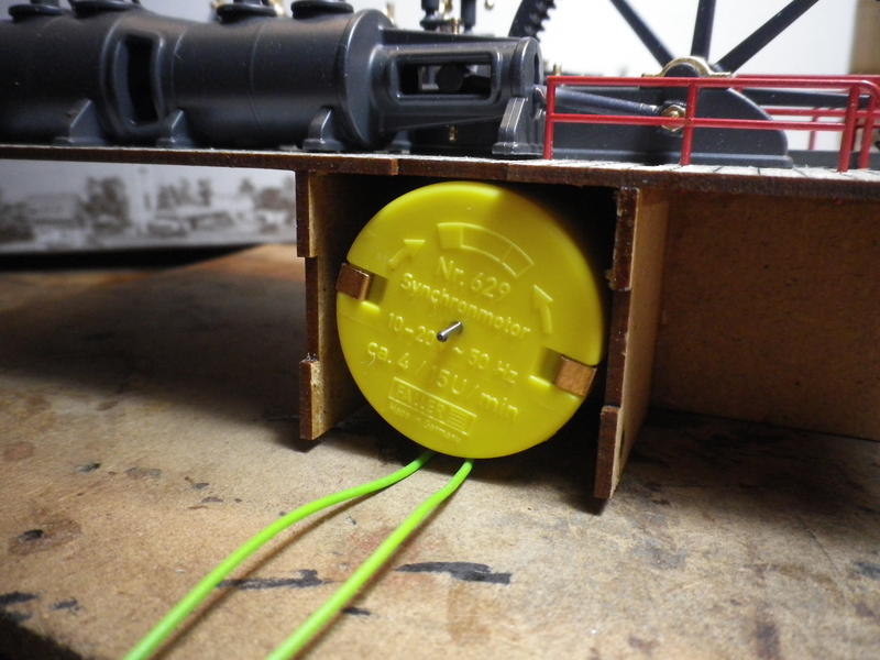

Und das Kunststoffteil ( Aufnahme ) lässt sich nicht ohne Gefahr für - und auf die Motorwelle kleben.
Abgesehen davon, die Motorwelle ist unklebbar und vieeeeeeeeeeeeeeel zu kurz.
Also, flugs ein 1,50 mm Loch durch die Reibscheibenaufnahme gebohrt und diese mit einer 1,50 mm Schraube gesichert.
Das größte Defizit allerdings stellt der Motor dar.
Läuft der Getriebemotor doch nur mit 15 U/min.
Das ist so langsam daß selbst ein Wasserrad einer Mühle dmit zu langsam läuft.
In meinem Fall habe ich das Modell anthrazit lackiert, die Geländer wurden mit roter Farbe übergepustet.
Armaturen und Handräder habe ich, entgegen der Empfehlung von Faller, die Fa. empfahl Alufarbe, in Messing abgesetzt.
Die Kosten:
Etwa 35 Teuronen für die Dampfmaschiene
Etwa 27 Teuronen für den Getriebemotor
Hätte ich allerdings um die Schwächen des Motors für dieses Modell gewüßt, ich hätte einen Motor aus meinem Fundus verwendet!
Sodale, nun die Bilder:
