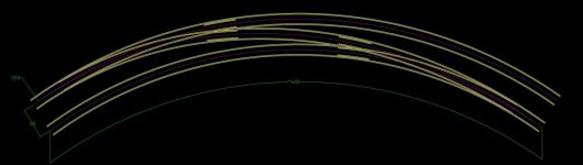

Verehrter Madas,
bist Du Dir ganz sicher mit diesen Angaben?
"Dein" Innenradius könnte auch die Länge der Weichenstraße sein. Dann wären die Radien 559 mm außen und 521 mm innen.
Aber ich kann natürlich irren.
Verständnisvolle Grüße
Dann gibt es ja zumindest schon 2 Interpretationen. Da genügt "richtig lesen" vielleicht nicht?
Eine tolle Verbindung jedenfalls!
Sorry, wenn die Bemaßung für Verwirrung sorgt.
Außenradius beträgt 559mm
Innenradius 521mm
Gleismittenabstand 38mm
Die 651mm ist das Gesamtbogenmaß des Gleiswechsels.
Die Radien der Abzweige kann ich gern ergänzen, wenn Interesse besteht.
Einen Gleiswechsel mit den Standardradien von Tillig hab ich versucht. Den Abzweigradius vom 396er bekomme ich nicht über 340mm, um auf den Innenradius von 353 zu kommen. Das würde nur funktionieren, wenn der Gleiswechsel größer als ein Viertel Kreis wird, oder vom 396er auf 439mm geht. Eine andere Variante, wäre evtl. mit zwei verschieden großen Weichen zu arbeiten, was aber komisch ausschaut.
