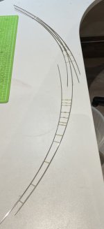

Teil 1 Gleiswechsel das werden ein paar Ellenlange Teile!
