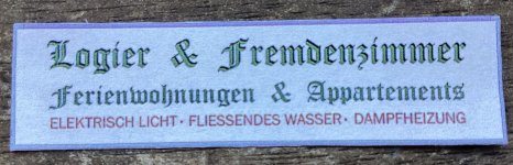

Ein freudiges Hallo in Richtung Großbommeln. Schön, wieder was von dir zu lesen. Da ja Dorfgasthöfe allgemein unterbewertet werden, möchte ich daran erinnern mit welchen Vorzügen damals geworben wurde. Entdeckt im finstersten sächsischen Hinterwinkel, zur freien Verwendung verexcelt. Eventuell trifft es ja deinen Geschmack.
Grüße aus Langenbogen vom Heinrich

Merci, da es in Großbommeln drei konkurrierende Gasthöfe geben soll (die Sanierung der Etablissements "Zur Eisenbahn" und "Zum Lahmen Schimmel" sind bereits beim Bau- und Gewerbeamt beantragt), werde ich solche Werbung gewißlich berücksichtigen!
