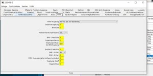

Auch ich bin der Typ Modellbahner, der gerne digital f#ährt, der aber keine Lust hat, erst ein Studium zu absolvieren, um Decoder und Loks vernünftig einzurichten. CVs sind mir ein Graus und ich will mich nicht damit beschäftigen. Das ist mir tatsächölich gelungen und ich kann trotzdem meine Loks bzw. deren Decoder so einstellen, dass sich vernünftig fahren. das Geheimnis ist das Programm.
Ich empfehle hier das Programm JMRIDecoderPro. Das Programm kennt fast alle Decoder und hat eine sehr umfassende Datenbank. CV-Programmierkenntnisse sind bei der Nutzung des Programms weitgehend überflüssig, da alle Einstellungen nur noch per Häckchen gemacht werden müssen und in Klartext beschrieben werden. Selbst viele Besonderheiten bei ESU und Zimo werden im Programm in Klartext aufgelöst, so dass mann sich so gut wie gar nicht mit CVs beschäftigen muss.
Für das Programm gibt es ein deutsches Sprachenpaket, sodass bei der Nutrzung auch keine Englischkenntnisse erforderlich sind.
Die Einstellungen kann man für jede Lok in einer Datenbank abspeichern, sodass man nicht immer wieder bei Null anfängt.
Das Programm ist kostenlos, weil JMRI ist ein Open-Source-Produkt ist. Der Trainprogrammer ist hinsichtlich Umfang an unterstützten Decodern nicht ansatzweise vergleichbar und ist bei mir sofort ausgesondert worden.
@ DB-Fan: Zur Frage, welche Zentralen von JMRI unterstützt werden: Alles was man sich vorstellen kann.
Das Programm wird von einer weltweiter Community unterstützt und aktuell gehalten. Daher werden dort auch Zentralen unterstützt, von denen man hier in Deutschland noch nicht gehört hat.
Auch die Decoderdatenbank enthält fast alles, wass man sich denken kann.
Nur Kres und Train-O-Matic decoder sind noch nicht enthalten. Leider, denn auch ich habe mich bei dem Versuch, einen Kres-Decoder mit einem Soundmodul zu verheiraten und die Funktionstasten anders als von Kres vorgegeben umzuswitchen, gefragt, was das für ein Scheiß Digital ist.
Ansonsten beschäftige ich mich mit CVs und den herstellerspezifischen Besonderheiten gar nicht mehr, seit ich DecoderPro nutze. Das Programm kennt sogar verschiedene Firmwareversionen und deren Unterschiede der einzelnen Decoder!
