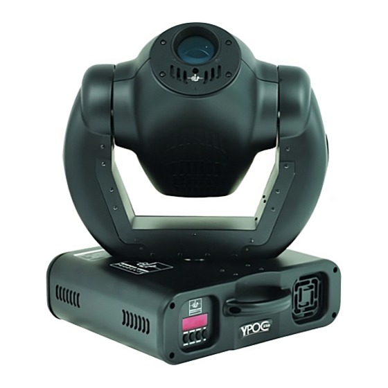

Es handelt sich um einen älteren Kopf von GLP (German Light Produckts):
Seite 13 zeigt die Kanäle, hier 15 (GLP - Mode)
Seite 14 zeigt die veränderlichen Werte innerhalb eines Kanals
Seite 18 zeigt ua. die zugehörigen Werte innerhalb des Kanals für die Farben.
Man kann nun mittels einfachem Pult die Lampe ansteuern oder aber per PC und Software ganz tolle Sachen machen und
