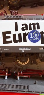

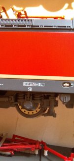

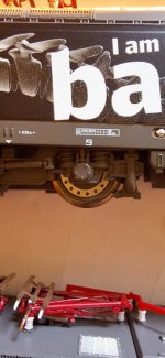

So hat ja Tillig schon mal 4 Magneten an den Drehgestellblenden und kann noch 4 Stück zusätzlich anbringen so wie bei der SBB und Captrain. Deshalb wundert es mich das es nur an den beiden Modellen ist und es nicht noch andere haben, wo eine große Anzahl der Modelle ein großes Länderpaket haben sollte. Wie zB backbone 193 318 , wenn man es richtig erkennen kann D,A,CH,I,NL,B. Hat auf jeder Seite nur 2.Jedes System hat eine eigene Antenne. PZB bezieht sich nur auf die Funktionsweise des Systems. Die einzigen, die das weitgehend gleiche System benutzen, sind Deutschland und Österreich, aber meines Wissens gibt es auch dort Unterschiede.

Kann man denn sagen an welcher Stelle die Magneten für welches System/Land angebracht sind?
Zu welchen System/Land gehören denn die an der der Innenseite der Drehgestelle bei den Sandrohren? Captrain 193 892 D,A, PL, CZ,SK.
Wieviel es Magneten müsste denn der Piko Vectron haben 193 560 D,B,A,PL,CZ,H,HR,NL,SK? Vorwegen das Piko immer Detailreiche Modelle bringt, wie Herr Dr. das immer so anpreist.( Keks vergessen, Punkt vergessen) und nun die Magnete.
