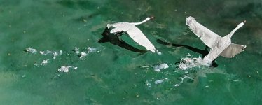

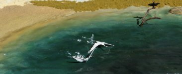

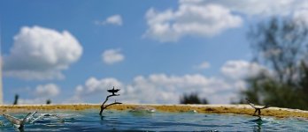

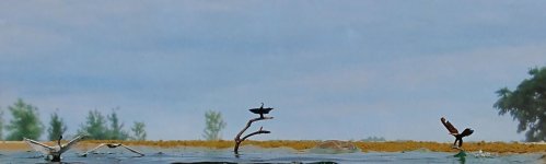

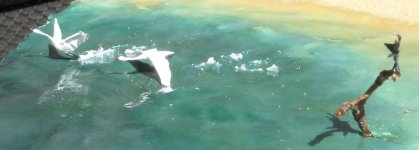

Zu den Tieren gibt es zuerst ein Foto von der Fertigung - wie immer bei mir Papier, in diesem Fall Zigarettenpapier. Dazu etwas Draht, unter Blaulicht härtender Kunststoff und Farbe.
Hier der Schwan. Dazu kamen eien Kormoran, eine Mantelwöwe und ein Seeadler.
Man kann sicher noch einiges an den Modellen verbessern, anders machen. Aber sie sind selbst gebaut und es hat wahnsinnig viel Spaß gemacht. Anfänglich wollten Mirko und HBE nicht ran, Mirko hat sich dann aber reingekniet in den Möwenbau und HBE wird sicher zu Hause auch mal probieren.
Hier nun meine Vögeleien.

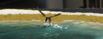

Seeadler mit Fisch
sitzender Kormoran
startende Schwäne
Der Adler ist ja der Oberhammer!!!
Wirklich sehr schön gemacht!

War mal wieder ein sehr kurzweiliges und kreatives Wochenende ;) !!! Mit ein bisschen Übung sind mir ja zumindest die Möwen noch ganz gut gelungen ...
Also ich finde das Gezeigte außerordentlich toll und dann noch so professionell in Szene gesetzt. Na ja, wenn drei Profis arbeiten….
Ich bin schwer beeindruckt und eigentlich reichte eine gute Bewertung pro Beitrag nicht aus.
Grüße Bernd
Was habt ihr für das Schilf an Material verwendet und wie habt ihr das verklebt?
Die Vögel sind super in der Bewegung! Wie kriegt Ihr die stabilisiert?
Hallo @schöneicher,
Grundlage sind die Schilfborsten von Noch,, Heki, ... (Ich glaube, die haben alle im Angebot. Meine Tüten haben kein Herstellerschild mehr).
Die Blätter sind 2mm Grasfasern aufgestreut auf spärlich aufgetragenem Holzleim.
Die Blüten sind 0,5mm Fasern mit dem elektrostatischen aufgebracht.
Die Idee stammt von HBE, weil uns die nackten Schilfe ncht gefallen haben. Muss man sicher noch ein paar Varianten probieren, aber wir denken, das geht in die richtige Richtung.
Was die Tiere angeht, siehe Hinweis von jasch. Der 0,2er Draht an der Vorderkante der Flügel ermöglicht, verschiedene Flügelstellungen darzustellen. Auch der lange Hals vom Schwan lässt sich so in Form bringen.
Die Stellung der einzelnen Federn ergibt sich beim Bestreichen des Zigarettenpapiers mit Farbe. Oder durch die Feuchtigkeit an den Fingern beim Anfassen. Auf jeden Fall scheint es sich natürlich darstellen zu wollen. ;)
Gruß Klötze

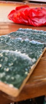

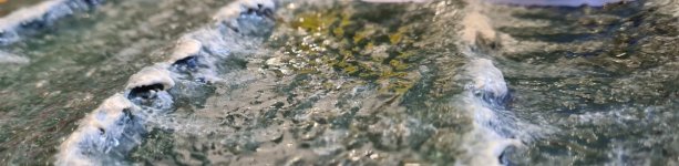

hier noch ein paar Bilder von den Versuchen, eine mehr oder weniger wellige Wasser- (Meeres-) Oberfläche zu gestalten.
Wir haben das vorher nie versucht, insofern gibts hier natürlich auch noch Optimierungspotential...
Es scheint mir, als hättet ihr das ziemlich gut hinbekommen...so fürs erste Mal...
Die Wasserflächen habt ihr wie hergestellt?
Bootslack mehrmals aufgetragen und in Form gebracht, mittels Zahnstocher oder wie?
Die strukturelle Grundlage wurde zuerst gespachtelt, bei mir wurde dazu z.B. 0815-Fugenfüller genutzt ...
Im Anschluss kamen Farbe sowie unterschiedliche Materialien (weiter vorne im Thread) zur Nachbildung der gewünschten Optik der Wasseroberfläche zum Einsatz. Den optimalen Glanzgrad erreicht man dabei mit dem Bootslack (farblos / hochglänzend) ;).
So, wie Mirko schreibt, auf geeigneter Unterlage mit irgendeinem spachtelbaren Medium die Grundform modelliert (in meinem Fall Gipsspachtelmasse mit einem Flachpinsel bearbeitet) und diese dann zunächst mit Farbe behandelt.
Anschließend haben wir mit Woodland "Watereffects" die Wellen weiter erhöht und strukturiert, bevor der Endanstrich mit Bootslack erfolgte. Zum Schluss wurden mit "Schaum und Gischt" von Noch und weißer Acrylfarbe die Schaumkronen aufgetragen.

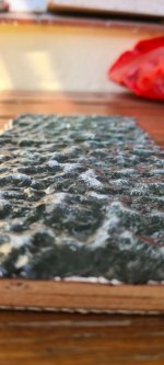

Hallo, dieses Mal kann man die Arbeitsschritte gut hintereinander präsentieren.
Wer viel Kohle hat, kann auch viel Basteln. Leider sah es bei mir da gerade eng aus, deshalb musste ich zum Nachbarn und mir etwas von seinen Grillutensilien leihen. ;)
Grillbriketts gehen nicht, es muss schon die richtige Grillkohle sein.
Die wurde dann mit der Zange bearbeitet und mit Ponal Express auf eine Styrodurplatte geklebt.
Die Zwischenräume habe ich mit Spachtelmasse geschlossen.
Nachdem die Platte auf die richtige größe geschnitten war, konnte dann die abschließende Formgebung erfolgen.
Um die Spachtelmasse der Kohlestruktur anzupassen, wurde noch fleißig geritzt.
Um nicht weiterhein immer schwarze Finger zu bekommen, erfolgte eine erste Grundierung aus der Spraydose.
Die Grundfarbgebung habe ich ebenfalls mit der Sprydose vorgenommen. Aber immer sparsam, damit die Struktur der Kohle erhalten bleibt.
Anschließend ging es mit der Airbrush und verschiedenen Farbtönen weiter, um einzelne Stellen zu betonen.
Dann wurden mit Schwamm (in diesem Fall eine alte Gipsbinde für den Geländebau) und Borstenpinsel weiter Akzente mit Farben und Pulverfarben gesetzt.
Nach mehreren Durchgängen war ich dann halbwegs zufrieden.
Die Grundbegrünung erfolgte mit feinem Turf, immer einen Blick zur Vorbildsituation.
Für das Buschwerk habe ich eine Vliesmatte aus den Tiefen der Bastelkiste genutzt (doch manchmal gut, etwas aufzuheben, auch wenn man denkt, man wird es nicht mehr verwenden). Dazu noch Seemoos und feiner Turf.
Den Wasserfall habe ich mit WATER EFFECTS von woodland scenics auf einer Folie hergestellt. Das Lösen ging sehr schwer und hat einige Risse an den Seiten verursacht. Die konnte ich dann aber später mit dem Material wieder reparieren.
Die Tröpfchenbildung habe ich versucht, mit Trockenbürsen von weißer Farbe nachzustellen. Schön ungleichmäßig, wie beim Vorbild.
Der Wasserlauf zum und vom Wasserfall wurde ebenfalls mit WATER EFFECTS modelliert. Eine Schicht Bootslack hat dann das ganze zum Glänzen gebracht und die Bereiche drum herum "nass" werden lassen.
Zum Abschluss nochmal an den schäumenden Stellen weiß Trockenbürsten.
Als letztes die verwendeten Materialien zusamen auf einem Bild.
(Beim Schreiben habe ich festgestellt, dass die vergessen habe, die Pigmentfarbe dazuzustellen.)
Hat wieder mal Spaß gemacht und ich konnte neue Sachen ausprobieren.
Gruß Klötze
