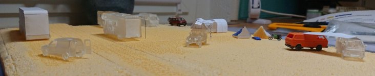

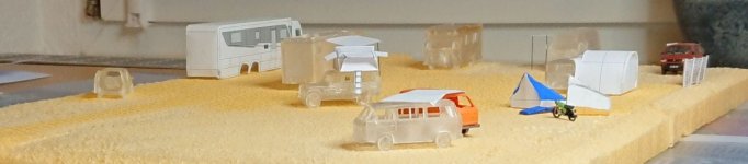

Viellecht schaffe ich heute noch ein Übersichtsfoto. Die Lieferung ist eingetroffen.
Gruß Klötze
Hallo, wie versprochen und für mich, um mich später erinnern zu können, was geplant war. ;)
Der mit Rohmodellen bestückte Campingplatz.
Noch kann man gut über den Platz blicken, Zäune und Hecken fehlen.
So, jetzt den Platz anlegen und dann nach und nach die einzelnen Parzellen/Stellplätze mit den verfeinerten Modellen bestücken.

Leider ja nur Fertigmodell. Als Download wärs nicht schlecht gewesen. Da kann man selber entscheiden, wie detailliert man das ganze macht.
Naja, auf der Zeltwiese ist noch genug Platz. Erstmal die vorhandenen Modelle fertig bauen. Das wird schon einiges an Arbeit.

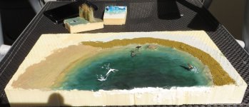

Hallo, ich schreib es mal hier rein, auch wenn ich nicht allein gebastelt habe.
Nach langer Zeit haben es @HBE , @mirko-kuehn und ich endlich mal wieder geschafft, uns zu einem gemütlichen Bastelwochenende zu treffen.
Als Thema haben wir uns "Wasser" ausgedacht.
Es ging darum, auszuprobieren, auszutauschen, Fehler zu machen und Spaß zu haben.
An einem Wochenende schafft man natürlich keine großen Projekte, also sind viele kleine Probestücke entstanden, die uns mal mehr und mal weniger gelungen sind. Wir zeigen mal trotzdem, was dabei herausgekommen ist.

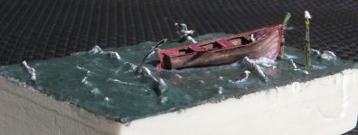

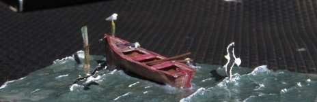

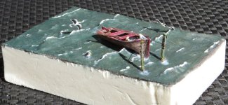

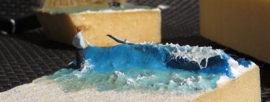

Wichtigstes Fazit: wir alle empfinden hochglänzenden Bootslack als beste Oberfläche für Gewässer, die nicht durchsichtig sind. Ich hatte noch ein paar Wassergestaltungsmaterialien bestellt, welche wir probiert haben. Nur 2K-Material blieb außen vor - hätte zulange gedauert.
Ich hänge mal ein paar Bilder an.
Das ist alles entstanden.

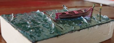

Mirko ist am weitesten gekommen. Und sein Boot von seiner Heimanlage konnte endlich mal zu Wasser gelassen werden.

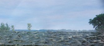

HBE hat sich an Wellen und welligen Oberflächen ausgelassen.
Irgenwie habe ich keine Fotos von den echten Wellen gemacht, muss HBE also nachreichen.
Schilf haben wir auch probiert.
Mein Projekt war ein kleiner Teich mit Tieren.
