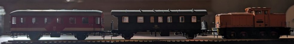

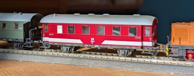

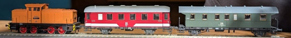

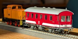

Hallo, inzwischen sind die Decals angekommen, angebracht und auch der Rest ist fertig - Scheiben eingesetzt, Griffstangen angebaut.
Sicher kann man noch ein bisschen an der Farbe (das Schwarz wirkt im Sonnenlicht gerade sehr hellgrau)/Alterung arbeiten und die Schlussscheibenhalter werde ich vielleicht auch noch nachrüsten, aber prinzipiell kann ich ein sehr altes Projekt für mich als abgeschlossen verbuchen.
Gruß Klötze

Zum Schluss gibt es noch 3 Bilder des Wagens im "natürlichen Habitat".
(Ohje, der Staub - und leider komme ich da so schlecht ran, ohne den Bahnhof aus dem Schrank zu nehmen.)
Gruß Klötze

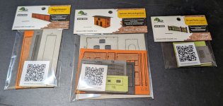

Auf der Messe in Leipzig bin ich auf die Lasercutbausätze von MBR gestoßen. Klein (nicht so umfangreich, um mal wieder ins Basteln zu kommen) und machten erstmal einen guten Eindruck. Also ein paar Sachen eingepackt.
Als erste habe ich mir das Wirtschaftsgebäude vorgenommen.
Teile sauber gelasert und nummeriert in der Reienfolge des Zusammenbaus. Die Anleitung gibt es nämlich nur über den beiliegenden QR-Code. Aber es ist alles selbsterklärend, also habe ich es mir gespart.
Erster Gedanke, bauen 'Out of the box'. War mir dann aber doch zu langweilig, doch dazu später mehr.

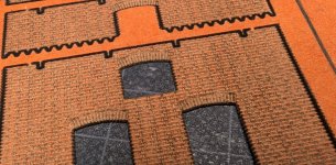

Auch am Grundgerüst ist an den Leibungen die Steinstruktur mit angelasert.
Die Ziegelstürze sind auf der "Grundplatte" des Mauerwerks mitgelasert.
Man kann aber auch die Stürze erhaben darstellen (ist laut Modellbild auch so gedacht).
Die Ziegel der Laibungen sind ebenfalls profiliert dargestellt.
Und die Türen sind in der Fläche gelasert, so dass sich die Beschläge erhaben darstellen! Und trotzdem gibt es noch Fugen zwischen den Brettern. (nix mit ich ziehe einfach mal eine Nut um die Beschläge - gefällt mir)
